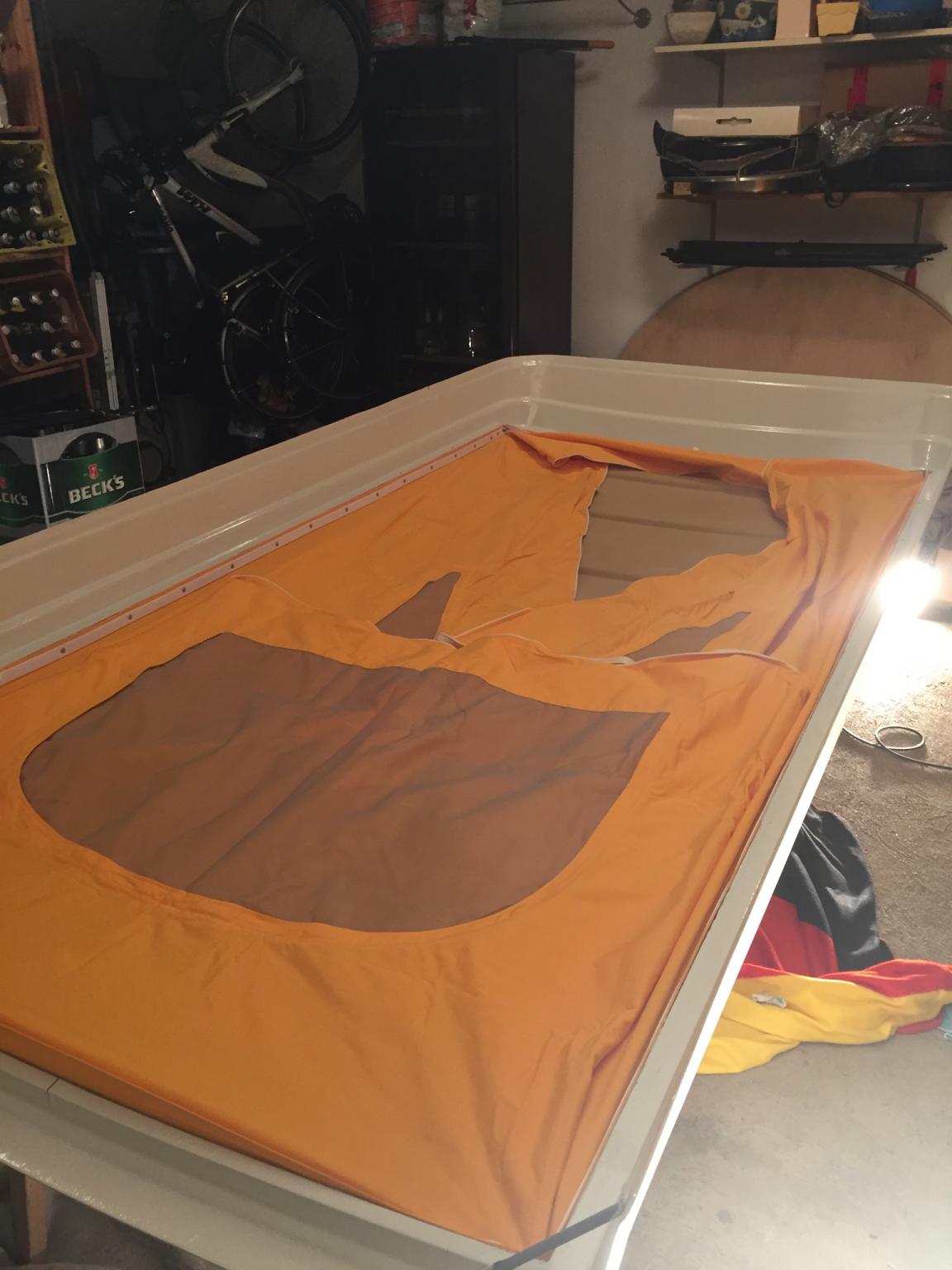

Dafür gibt es für die Befestigung am Klappdach ein Flachband. Bei mir war das Faltdach nur angetackert. Ich habe aber dafür Polsternägel genommen. Siehe Bild ... sieht schöner aus Am Dach habe ich dann die originalen Aluleisten verwendet. Die sind aber nicht einfach zu montieren. Es wurde erst der Stoff in das Klappdach genagelt. Dach Dach ans Auto geschraubt.. dann die Aluleisten. Mein Faltdach ist dadurch ohne Falten beim Ausklappen. Ist aber nicht leicht !
Anbei link für Flachband http://www.bus-ok.de/T2-Abdeckleiste-Fl ... offmontage
