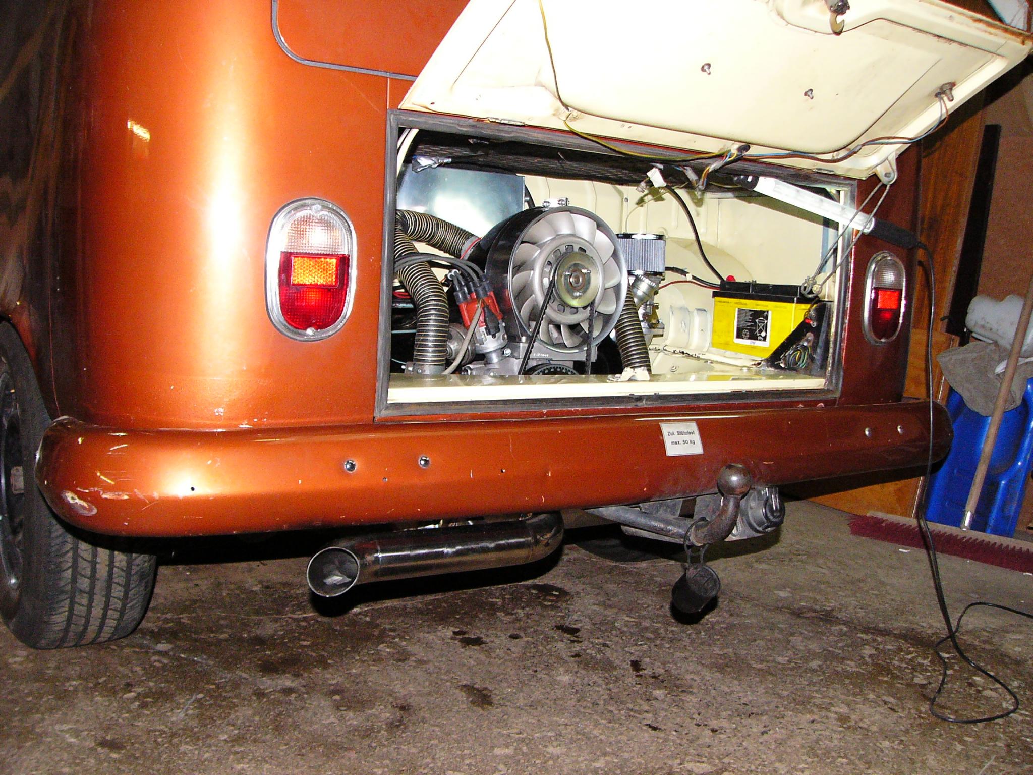

Re: Typ 4 Motor AP 1,8l Überholung, Optimierung
so sieht's am T2a aus

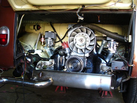

Da die Überschrift dieses Themas sehr passend ist, möchte ich hier etwas anfügen:
Ich habe heute folgendes mit meinem neu aufgebauten AP-Motor gemacht: Antriebswellen montiert, Motor ohne Zündkerzen mit Anlasser gedreht (Öldruck), Motor "einlaufen" lassen, anschließend Warmfahren auf Gewerbehof zum Kontrollieren/Einstellen von Leerlauf und Zündung
Probleme: Leerlaufdrehzahl ist zu hoch. Startautomatik dreht sehr hoch (laut Drehzahlmesser ca. 2000 U/min) aber auch bei warmen Motor dreht er mit ca. 1300 U/min. Ich habe etwas an der Leerlauf-Einstellschraube gedreht, um die Drehzahl zu verringern, jedoch schüttelt er sich gleich und läuft unrund. Zündzeitpunkt war in Ordnung, habe ihn aber noch etwas nachjustiert, sofern das bei der Drehzahl überhaupt Sinn ergibt. CO-Gehalt lag zwischen 2,7 und 3,0 Vol.-%. Mehr wollte ich heute nicht einstellen bzw. verändern. Das Problem mit der hohen Leerlaufdrehzahl während der aktiven Startautomatik hatte ich auch damals, bevor ich den Motor zerlegt habe. Sehr komisch.
Hinweise: Vergaser wurden komplett überholt und angeblich passend "grundeingestellt". Der Motor (Typ 4 - AP) ist neu aufgebaut. Die Unterdruckleitungen sind alle neu, bis auf die nach vorne zum BKV (hier evtl. Fehlerursache).
Hat jemand einen guten Rat? Ich stehe nicht mehr ganz so gut im Thema...
Viele Grüße, Basti
Viele Grüße, Basti

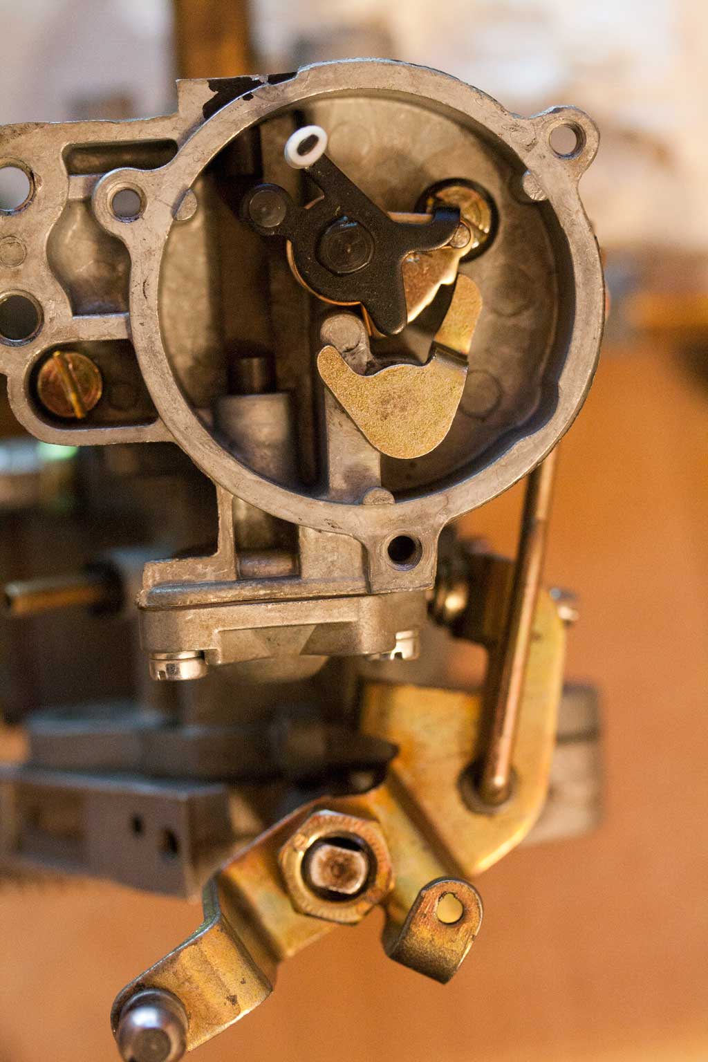

Hallo Basti,
bei mir war ein großer Fehler an den überholten Vergasern, was die Kaltstartautomatik betrifft.
Bei einem Vergaser war spiel zwischen dem schwarzen Teil (auf dem Photo) und der der Welle mit der Kaltstartklappe.
Deshalb hat die Einstellung nie richtig geklappt, welche du machst wenn die Startautomatik aktiv ist.
Bei dem einen Vergaser hat sie nie die 3. Stufe gehabt.
Sieht man wenn eben die Heizdose weg ist.
