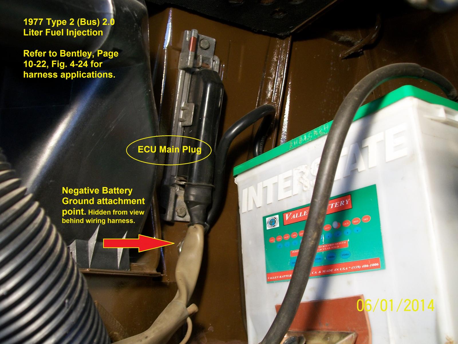

hallo
ich habe da ein paar bilder hochgeladen ohne zu wissen obs hilft,na ja , egal.
möchtest du deine einspritzanlage original belassen ( aus warum auch immer gründen) wenn nicht, gibts auch Moderne anlagen die man programieren kann!
gruss
THEO
