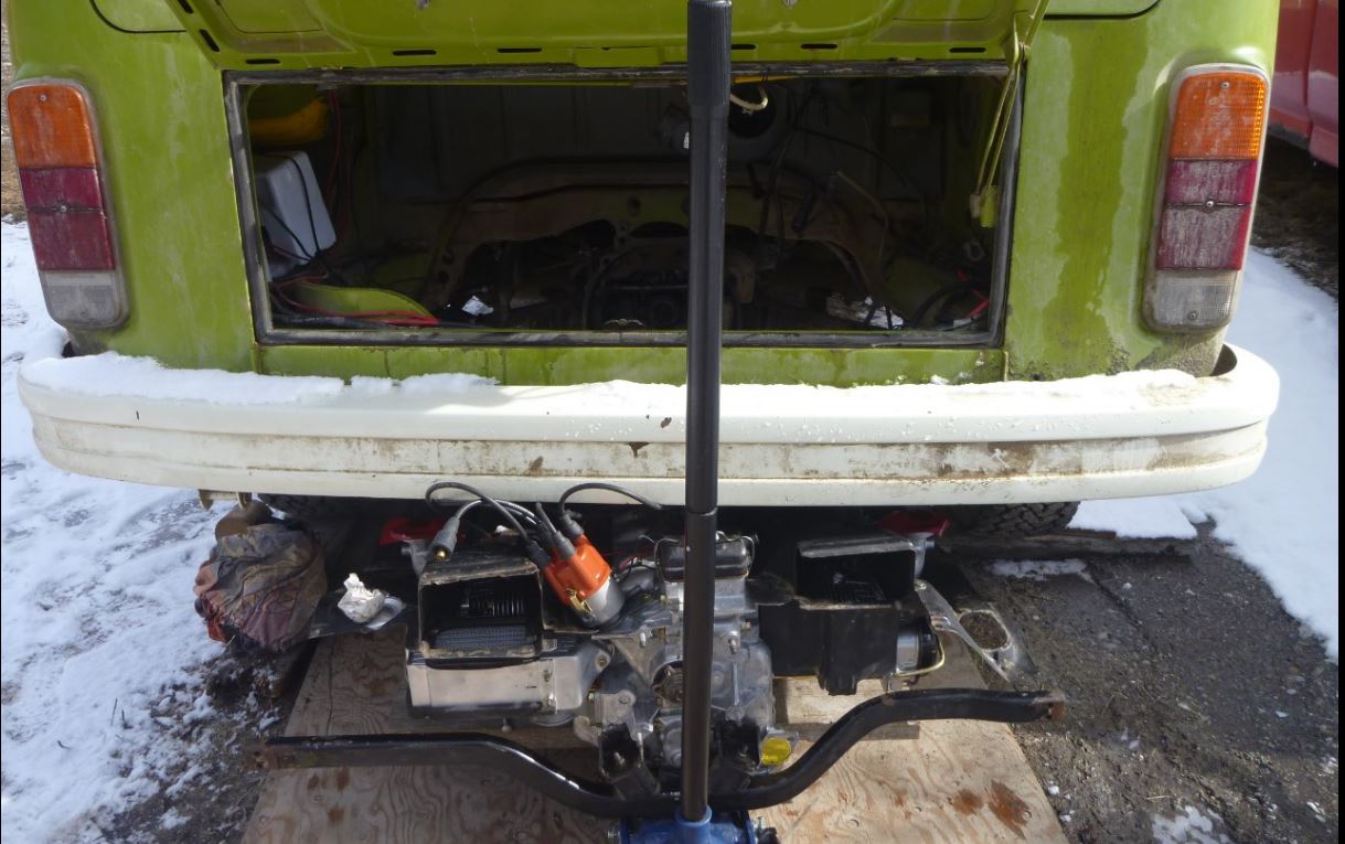

Hallo Zusammen
Das ist er nun, unser neuer Motor:
Dazu die Kadron Doppelvergaser Anlage, ein Pertronix III Zündverteiler mit mech. Zündverstellung und entsprechender Zündspule und eine elektr. Benzinpumpe low PSI.
Beim Einbau hatte es natürlich wieder Schnee und trotz dem Tool zur Zentrierung der Kupplung war es wieder ein Geduldsspiel, bis der Motor endlich auf dem Getriebe sass.
Wir haben das Timing und die Vergaser grob vorkonfiguriert und dann den Motor bei 2000 Umdrehungen 15 Minuten lang "eingefahren".
Was mir gleich auffiel war das "nageln" der hydraulischen Stössel. Komisch nur das es rechts viel lauter ist und nach den 15 Minuten auch noch nicht weg gegangen ist.
Was denkt ihr tönt das einigermassen normal?
https://www.youtube.com/watch?v=bGjZ3E9 ... e=youtu.be

Hört sich für mich nach einem Dreizylinder an. Andere Geräusche kommen schlecht raus (zumindest für mich)
Springt aber schlecht an, pröttelt und dreht zu langsam hoch. Mindestens 1 Zylinder tut seinen Job nicht.
