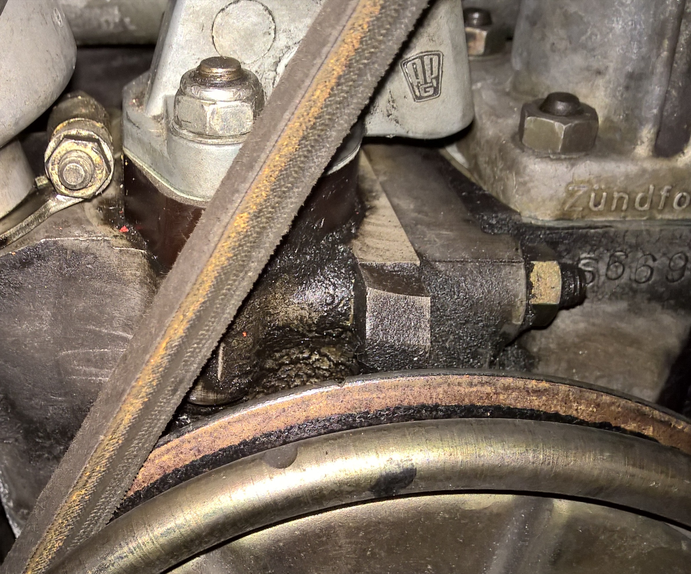

Rüdiger
- Beiträge: 2519
Re: Kompression ?
Auf dem Bild kan man ja die Kerbe sehen. Ab da beginnt der Widerstand

- Beiträge: 7785
Re: Kompression ?
Hallo Rüdiger,
... Zündkerzen herausschrauben und dann sollte es eigentlich gehen (da komprimiert dann nämlich nichts mehr
... man kann auch einen Schlüssel auf die Befestigungsschraube der unteren Riemenscheibe ansetzen.
... aber bitte nur mit Gefühl, nicht dass da doch etwas blockiert und Du fängst an irgend etwas zu verbiegen.
Hmm, ist jetzt für mich schlecht nachvollziehbar wie das gemeint ist. Wenn der Motor noch draußen ist, versucht man doch einmal mit Griff an der Schwungscheibe den Motor durchzudrehen (bei herausgedrehten Kerzen).Rüdiger*289 hat geschrieben: ↑05.03.2017 13:06 Kann ich die Schwungscheibe falsch,bzw. versetzt eingebaut haben ?
