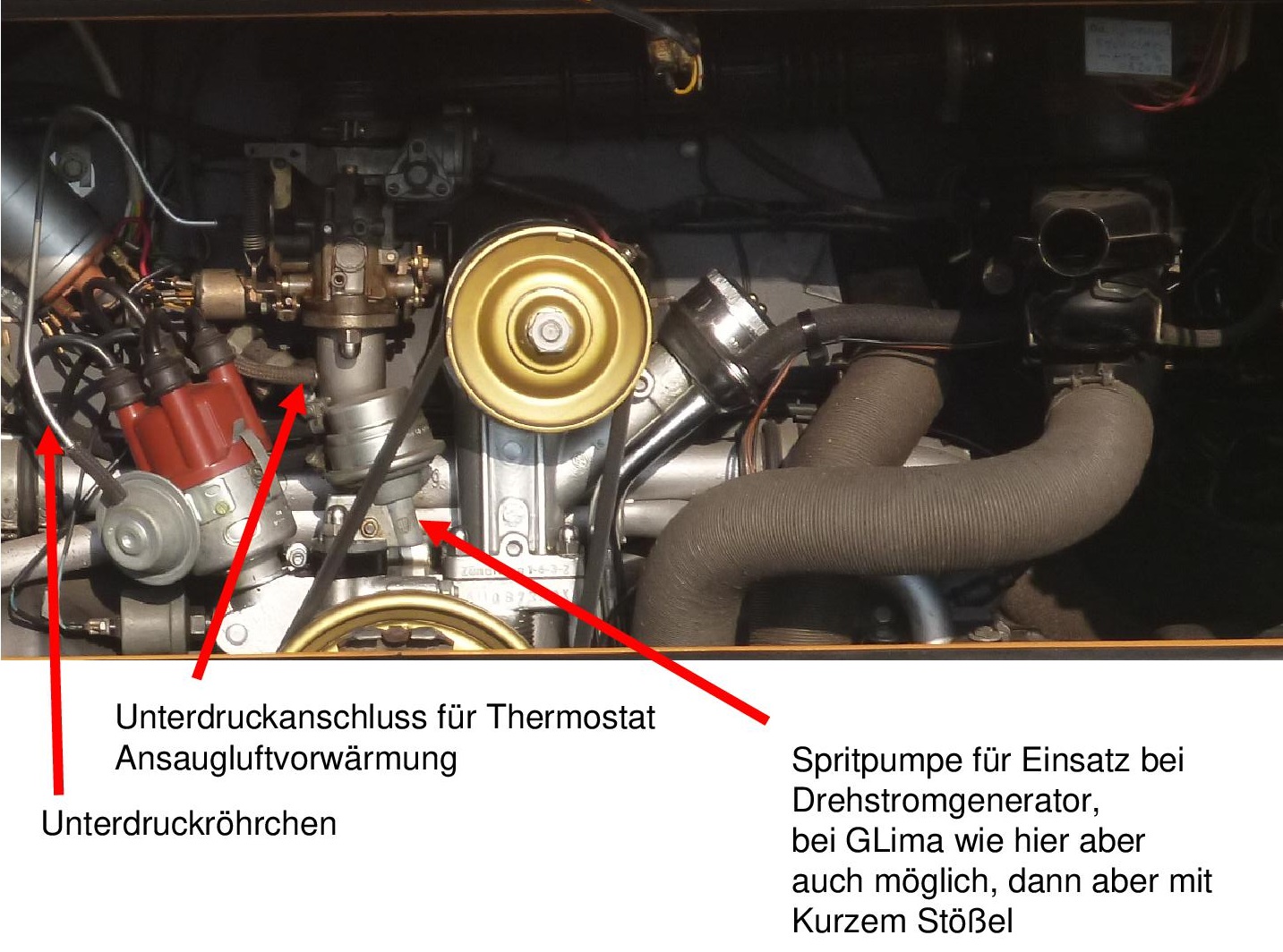

Du machst Deinen Initialen alle Ehre, bei dem Motor handelt es sich irgendwie um die gleiche Bezeichnung, also "AS", vielleicht auch "AD", jedenfalls in der Grundversion ein 1600cc Typ 1 Motor mit 50PS.
Da hat jemand etwas zusammengebastelt. Entweder wurde da ein ungestempeltes Motorengehäuse genommen, oder eines vom Flachmotor des Typ 3.
woita hat geschrieben: 08.03.2017 13:31 Ich seh keinen Kennbuchstaben..
Ich auch nicht. :( , denn da wo eine Motornummer stehen sollte, ist leider nichts auszumachen.
Hier einmal zur Veranschaulichung, wie das üblicherweise beim Typ 1 Motor aussehen sollte
Hier noch einmal Beispiele von Typ 3 Motoren, vielleicht kannst Du bei Dir etwas finden:
woita hat geschrieben: 08.03.2017 13:31Die Nummer am Lima-Dom ist nicht die Motornummer.
Ja, auf dem Lichtmaschinenträger steht da üblicherweise: Zündfolge 1-4-3-2 :shock:
Der Vergaser sollte eigentlich ein 34 PICT 3 (ggf. 34 PICT 4) sein, die Bezeichnung sollte links auf der Schwimmerkammer stehen. Was für eine Nummer ist auf dem Blechfähnchen eingeschlagen?
Dann könnte ich ggf. noch mehr heraus finden.
Der Unterdruckschlauch vom Vergaser zum Zündverteiler entspricht nicht dem "State of the Art", zur Schonung der Unterdruckmembran wegen der Benzindämpfe gehört da ein Metallröhrchen dran.
Das Spritfilter gehört da auch nicht hin, es ist direkt am Tankablauf zu positionieren, also über dem Getriebe.
Die Benzinpumpe die eine falsche für Motoren mit Gleichstromlichtmaschine. Bei Drehstromgeneratoren wird die nach links geneigte eingesetzt.
(Bitte um Berücksichtigung der entsprechenden Stösselstangen dafür ( linksgeneigte hat 99,5 mm, die gerade für GL-Lima 107,5 mmm).
Über dem Anschluss für den BKV kann ich keinen 5 mm Anschluss für den Thermostaten Luftfilter für die Ansaugluftvorwärmung erkennen.
Was für ein Luftfilter ist verbaut, Ölbad oder Papier?

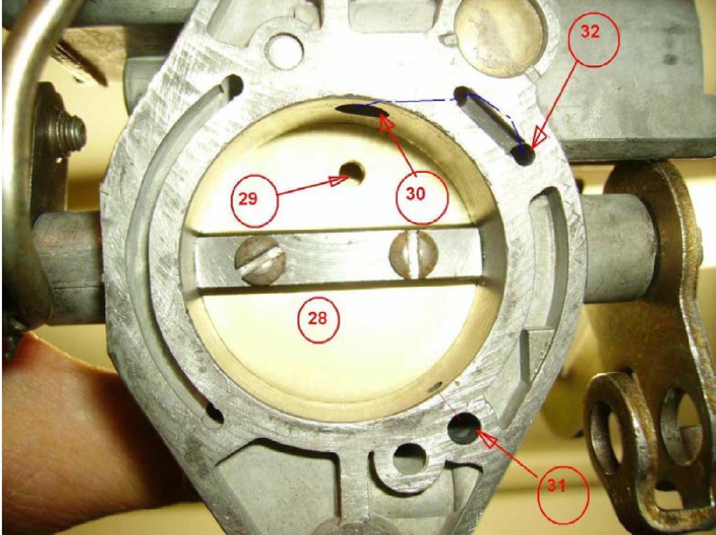

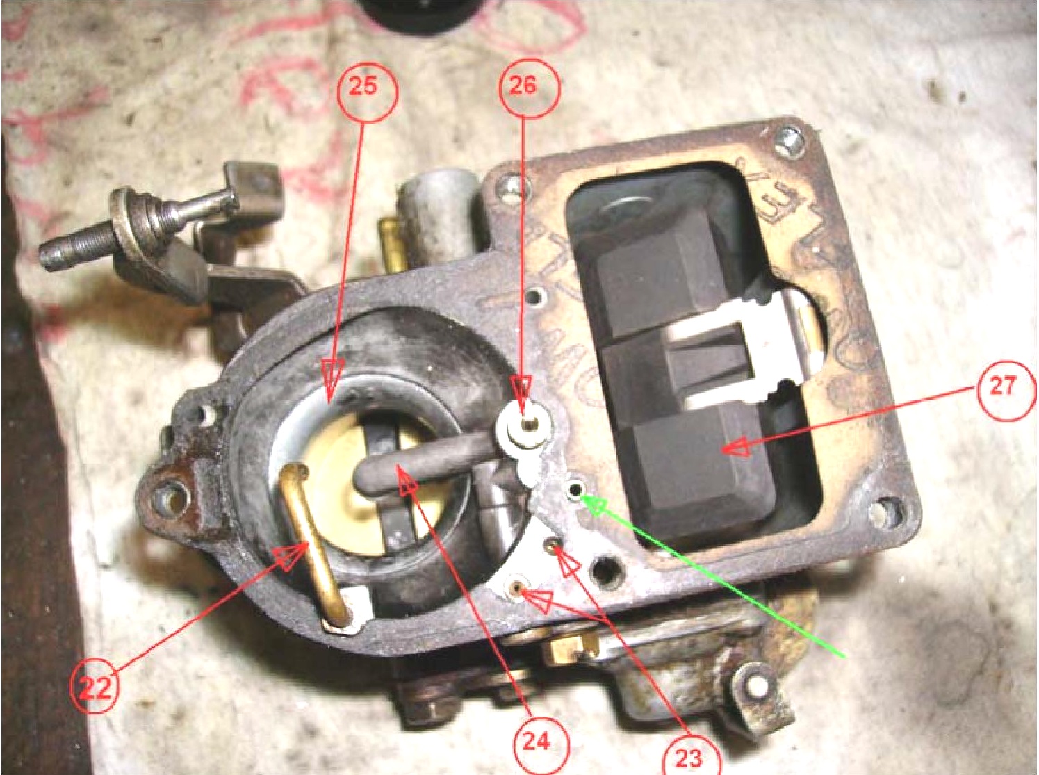

Der schwierige Part sind die eingepressten Röhrchen die Kopfschmerzen bereiten und auf dem Bild auch gut auszumachen sind:
Das ist dann ein Fall für einen Spezialisten wie z.B. Guido Wensing.
Wenn ich Guido beim vorletzten MKT richtig verstanden habe, so kann er 34 PICT3-Käfervergaser komplett (auch mit den eingepressten "Maßröhrchen") auf Busvergaser umbauen. Dazu muss man ihm das MJ sowie den MKB angeben. Er verfügt über eine Liste, wo alle modelljahrbezogenen Daten hervorgehen.

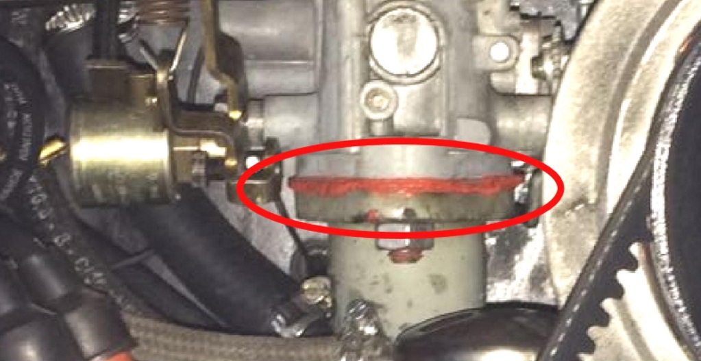

Nun bin ich aber noch auf eine große Freveltat gestoßen, die mich nachdenklich gestimmt hat. Es betrifft den übermäßigen Umgang mit Dichtmasse am "Vergaserfuß".
Da scheint jemand überhaupt nicht nachgedacht zu haben was man damit anrichtet. Wenn schon soviel Masse nach außen quillt, so kann man davon ausgehen, dass das auch nach innen dringt.
Nach innen ist das deshalb problematisch, weil der Flansch nicht etwa "nur" plan geschliffen ist, sondern es befinden sich da noch Aussparungen, die einzelne Kanäle miteinander verbinden sollen. Bei dem Überschuss an Dichtmasse kann sich keiner sicher sein, dass da noch genügend Platz frei ist. Ich fürchte also, dass da etwas verschlossen wurde was nicht sein darf, deshalb würde ich schon deswegen keinen störungsfreien Betrieb erwarten wollen.
"Ein Fluch auf die Pfuscher" :motz:
Die untere Dichtung ist als Papierdichtung ausgeführt und da gehört garnichts weiter drauf.
...und zwar wegen der bezeichneten Verbindung der Kanäle untereinander wie hier gut zu erkennen ist:
Ich kann nur hoffen, dass nicht überschüssige Masse für derartige Verstopfungen gesorgt hat, die sich nicht mehr entfernen lassen.
