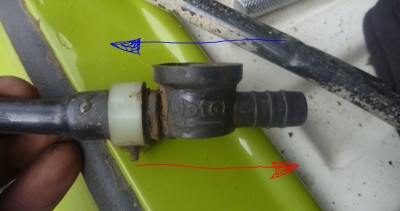

Danke Stövies das Ding habe ich bereits untersucht hat sogar einen Pfeil drauf wie man es montieren muss, du meinst das oder? Hier kann ich in die blaue Richtung saugen und es baut sich ein Vakuum auf wenn ich mit dem Finger die andere Seite verschliesse.Hallo,

Das einzige was mich irritiert ist, dass ich auch in die rote Richtung leicht durchblasen kann. Ist aber möglich, dass das Ventil nicht richtig schliesst wenn man bläst oder?
