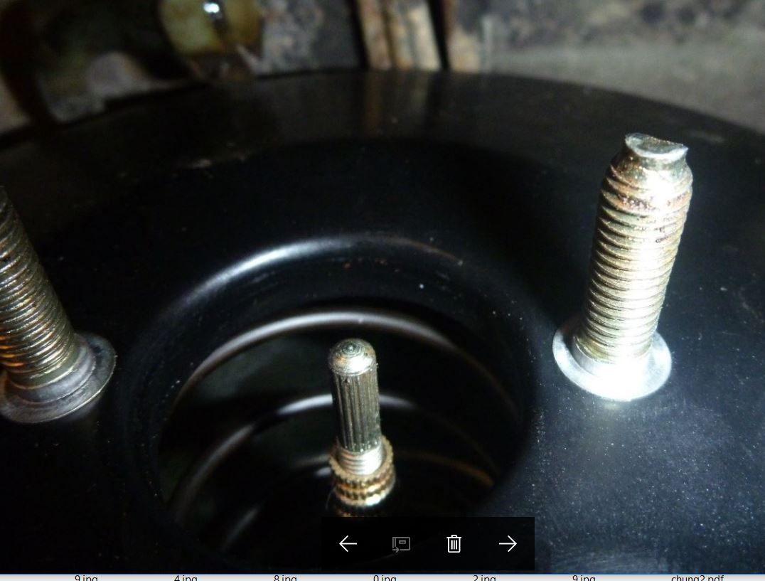

Wir haben leider immer noch Probleme.
Die neue LIMA ist eingetroffen und eingebaut, sieht gut aus soweit.
Aber der Bremskraftverstärker passt irgendwie nicht zu meinem Hauptbremszylinder.
Kann/muss man da etwas anpassen oder stimmen die einfach nicht zusammen?
Alter BKV Hauptbremszylinder Neuer BKV Vielen Dank

Re: Ventilspiel plötzlich viel zu gross
Problem gelöst, falls sich sonst mal jemand fragt wie das aussehen muss hier die Bilder.
Der kleine "Pimpel" steckte unglaublich fest und mit einer Zange kam ich nicht rein also einfach mit dem Schraubenzieher gehebelt und gewürgt.
Kleiner Scheisser
Kleiner Scheisser
