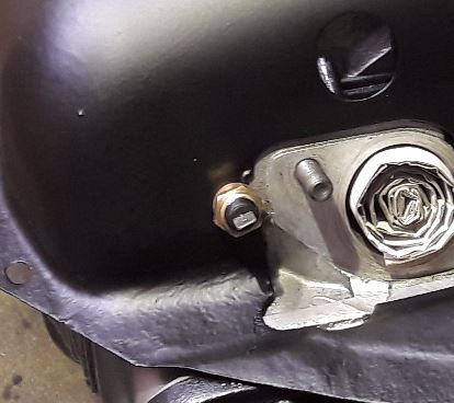

meine Lösung sieht so aus:
Das ist ein Fühler der von der Temperaturkennlinie und dem Gewinde passt.
Ich habe dann noch ein kurzes Stück Temperaturbeständiges Silikonkabel angefertigt und schon passt es in den Bus.
Der Fühler ist von Piaggio (Der, den Norbert auch angesprochen hatte.).
Aber Vorsicht, da gibt es auch Nachbauten.
Von außen leider kaum zu unterscheiden, aber der Nachbau hat den Ofentest bei 160°C nicht bestanden.
Der war danach hin und ich musste weiter suchen...
Wer Bedarf hat melden, ich habe noch drei Stück hier liegen.
P.S. Hier die Kennlinie des originalen Fühlers:
