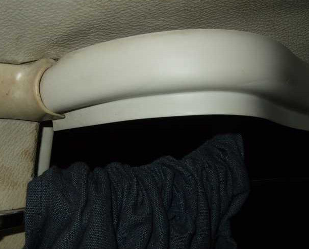

So, hab nochmal nachgesehen, die Ersatzteilnummer und Bezeichnung lautet:
253 843 196 A, Keder, wolkenweiß 8/67- 7/79
Scheint also doch nicht das gleiche zu sein, wie das mit der 251er Nummer. Wobei das Gummi etwas zu lang war, also wohl doch auch für den T3 sein wird, da die Schiene da ja etwas länger ist. Der Vorteil der zusätzlichen Gummilippe ist ein extra Schutz vor der schmierigen oberen Führungsrolle. Daher lass ich das so und schneide nichts ab.
Zum Vergleich mal einige Bilder:
Ein Tip zum Einbau:
Die Schiene etwas mit Mehrzweckfett einfetten und den Keder links dort ansetzen, wo die Schiene anfängt hervorzustehen. Von dort bis zum rechten Ende schieben und das linke Ende dann auf die Schiene aufsetzen. Ohne Fett bekommt man den Keder nur etwa 10cm geschoben.
schöne Grüße
Mani

Ich weiß, das kommt jetzt wahrscheinlich zu spät, aber die Gummileiste wird noch kürzer mit der Zeit. Weiß jetzt nicht genau wie viel, aber über 2 Jahre waren das bei mir sogar ein paar cm!
Ist mir leider nicht früher eingefallen, :wall: erst als ich bei deinem Post gelesen hab, dass die Leiste zu lang ist.
Luftige Grüße Robin

Das Problem ist aber, dass du die Gummileiste nicht auf die Schiene bekommst, wenn sie zu lang ist.
Ich denke mal, dass es auch darauf ankommt, wie die Leiste montiert wurde. Wenn man sie raufzieht, ist sie wohl schon etwas gestreckt. wenn sie jetzt warm wird im Sommer, zieht sie sich wohl etwas zusammen.
Ich habe sie raufgeschoben, also eventuell etwas gestaucht. vielleicht reicht das ja, damit sie nicht kürzer wird.
Falls sich das in nächster Zeit abzeichnen sollte, weiß ich ja jetzt, dass es die Leiste noch bei VW gibt.
