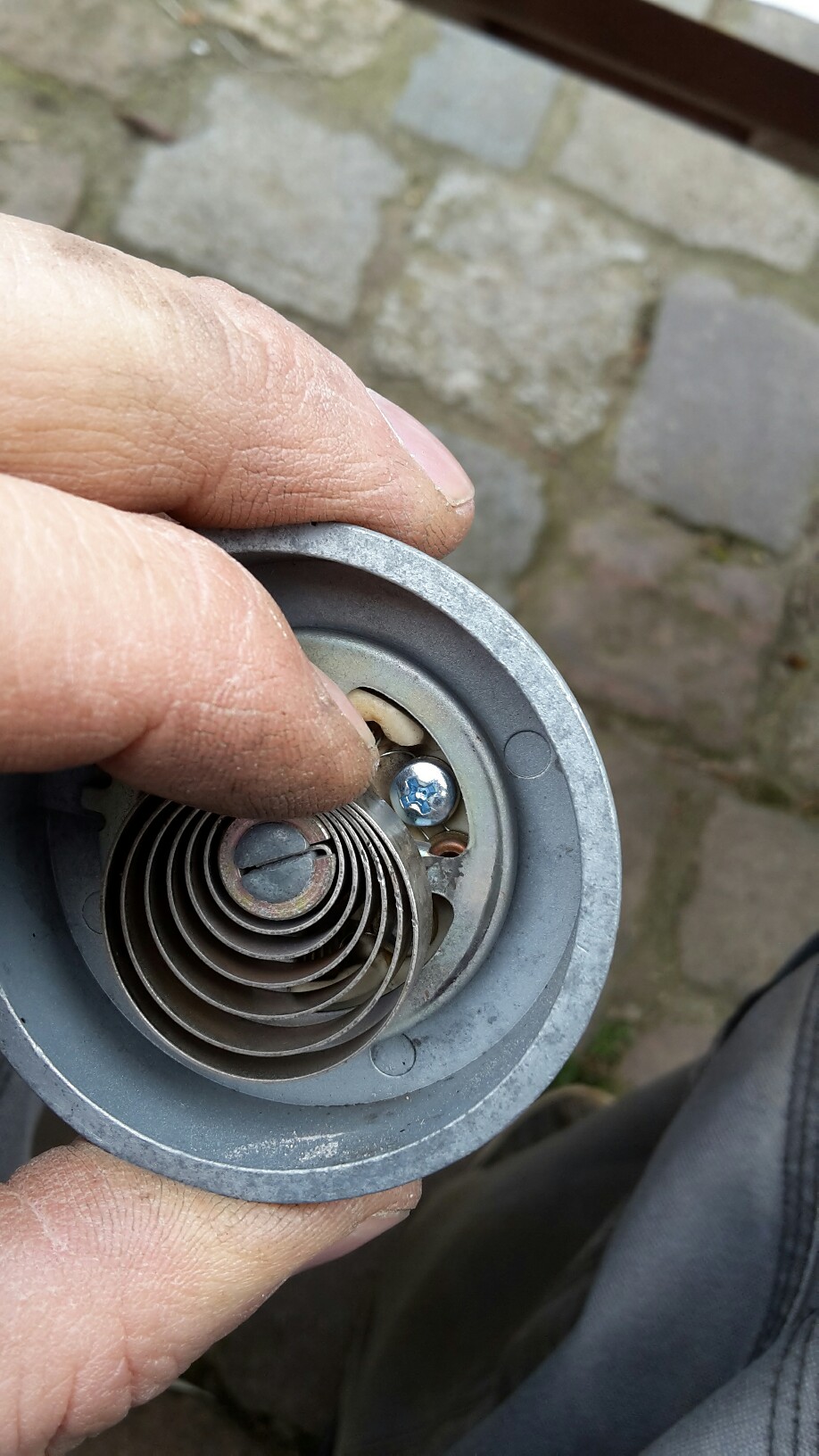

Ich hole das alte Thema hier nochmal hoch, weil ich grad das selbe Problem hatte.
Ich habe mir geholfen, indem ich das obere Kupferniet vorsichtig von innen ausgebohrt habe.
Dann habe ich stattdessen von innen eine M3x20 Schraube eingesetzt.
So habe ich jetzt einen Anschlussbolzen, von dem die Kabelschuhe nicht mehr abrutschen können.
An der Mutter habe ich mit Alleskleber die Ritzen abgedichtet um Falschluft zu verhindern.

Also bei Alleskleber wäre ich vorsichtig, hatte mal einen Kleber, der hat mir beim Trocknen / Ablüften alle elektrischen Kontakte im Gehäuse korridiert.An der Mutter habe ich mit Alleskleber die Ritzen abgedichtet um Falschluft zu verhindern.
Gruß Jan

Werde ich mal beobachten.aircooled68 hat geschrieben: ↑21.04.2017 16:14 Also bei Alleskleber wäre ich vorsichtig, hatte mal einen Kleber, der hat mir beim Trocknen / Ablüften alle elektrischen Kontakte im Gehäuse korridiert.
Gruß Jan
Eigentlich war es nur als kurzfristige Notlösung gedacht, aber eigentlich gefällt es mir ganz gut...
