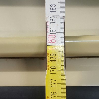

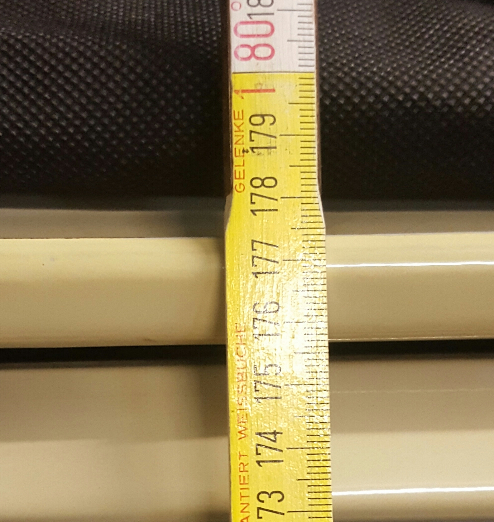

Bei meinem T2 a/b sind es hinten (in Höhe der Hinterachse gemessen) 176,5cm und vorne (im Bereich der VA gemessen)177cm.
