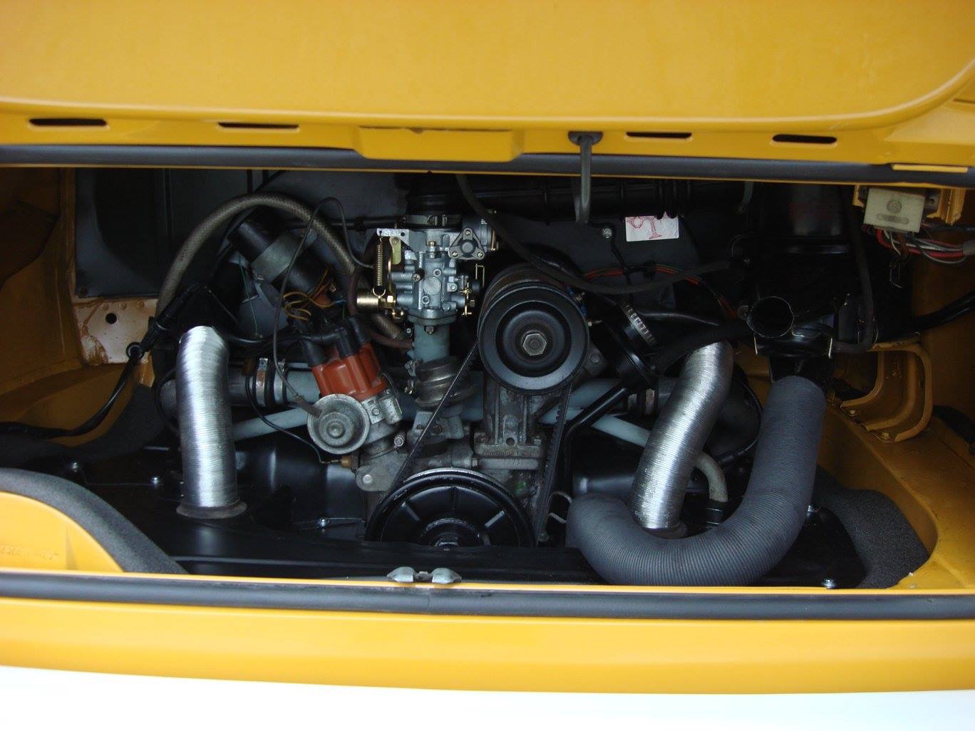

Hab mal cersucht 3 Bilder dranzuhängen.

Noch eine dumme Frage hinterher. kann man einfach von Typ4 auf Typ1 umrüsten (hatte wohl irgendein Vorbesitzer gemacht) oder mußten da größere Umbauten gemacht werden, die ein späteres zurückrüsten zum Typ4 schwieriger machen.
Bin derzeit eher mit Typ3 beschäftigt, daher weiß ich hierzu zu wenig.

Die Einrichtung sieht mir nach SO 72/3 aus. Der Dachschrank ist wohl dem Dach angepasst und sieht für mich irgendwie fremd aus. Da habe ich aber keine modellspezifischen Kenntnisse.
Die Frage stellt sich auch noch ob das Getriebe mit getauscht wurde. Beim 1,7l-Motor ist eine längere Getriebeeingangswelle verbaut.
Den Getriebekennbuchstaben findest Du hier: In wie weit die Heizungszüge anzupassen waren entzieht sich leider meiner Kenntnis.
Der Vergaser sieht mir eher nicht nach Bus aus. Ist noch das Fähnchen mit der Teilenummer vorhanden? Ansonsten ersatzweise auf der linken Flanschseite unterhalb der Drosselklappenwelle versuchen die Nummer des Änderungsstandes abzulesen (Beispiel: VW 299-1).
Auch die Nummern auf dem Verteiler wären interessant, sowohl die VW als auch die Boschnummer. Vielleicht hat einer der Vorgänger einfach nur einen Käfermotor eingebaut. Ist der Motorträger an angegossenen Punkten vom Motorgehäuse angeschraubt oder hat da jemand mit einem Adapter für den Ölpumpendeckel gearbeitet? Beim Busmotor ist der 34 Pict 3 Vergaser anders bedüst und hat zudem auch andere feste Bohrungen. Die Volllastanreicherung ist zudem größer entsprechend des Fahrzeuggewichtes ausgelegt. Der Verteiler ist darauf angepasst, denn dieses Teil mit dem Vergaser bildet immer ein aufeinander abgestimmtes Pärchen.
Ja, wird viel Glück brauchen einen kompletten CA mit allen Aggregaten sowie Blechen zu bekommen.beigestufe hat geschrieben: ↑21.05.2017 12:54 Den Motor könnte man ja erstmal fahren und dann auf Typ4 CA rückrüsten, wenn einem was "über den Weg" läuft.
Ja, geht. Luftfilterhalter wurde in Deinem Fall wohl nachträglich angeschraubt, ist sonst verschweißt. Elektrik ist auf die nun verwendete Gleichstrom-Lichtmaschine angepasst, Verkabelung entsprechend.beigestufe hat geschrieben: ↑21.05.2017 13:20 ...kann man einfach von Typ4 auf Typ1 umrüsten (hatte wohl irgendein Vorbesitzer gemacht)

Ja, schwierig... Der Dachschrank ist auf jeden Fall falsch, da hat der Norbert sicher recht.
Für Westi spricht: Das Dach sitzt schon mal an der richtigen Stelle und geht richtig herum auf.
Was mich ein wenig verwundert, ist der weiße Himmel. Den kenne ich nur als Sichtsperrholz. Die vordere Blende am Dachausschnitt (mit den vielen Schrauben) entspricht optisch dem Walter Original - in meiner Erinnerung hatte Westfalia aber hier aber eine weiße Blende verbaut. Mehr schaffe ich nicht, aus den Fotos abzulesen.
Kann ja aber alles nachträglich ersetzt worden sein und bringt uns deswegen auch nicht wirklich weiter.
jk
