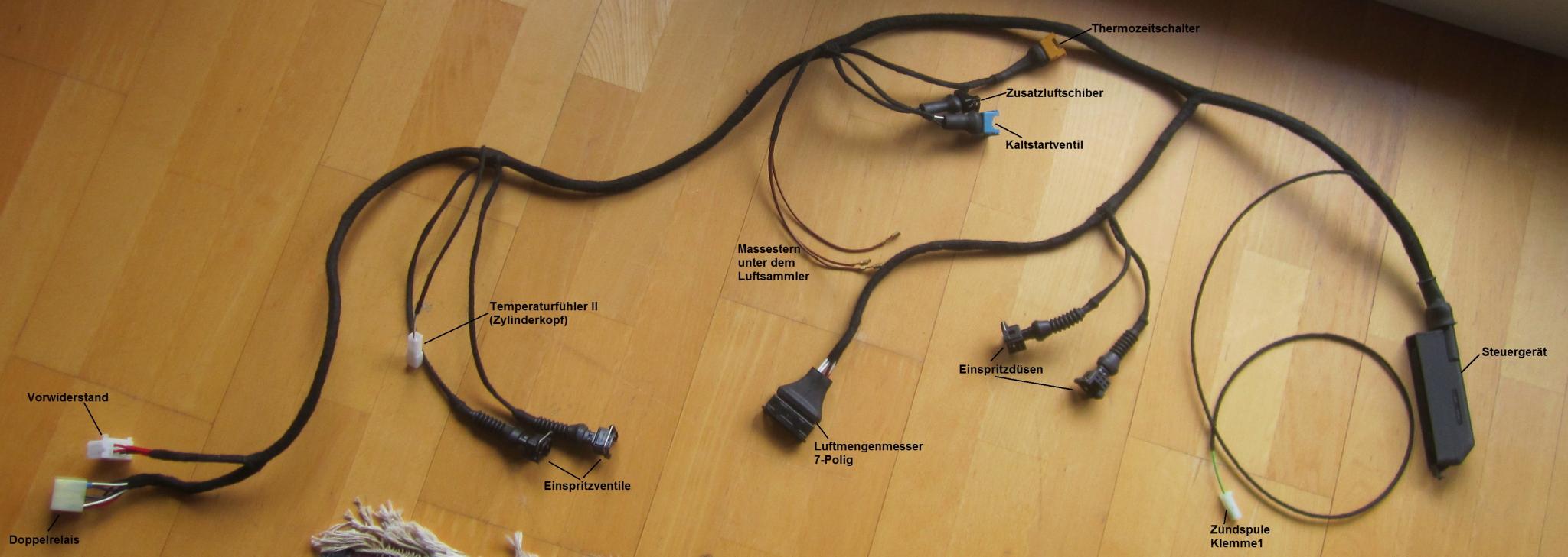

So, heute nochmal Doppelrelais geprüft und Verkabelung der Einspritzventile und wichtigsten Strompfade zum Steuergerät durchgemessen. Alles scheint i.O.
Trotzdem: An den Einspritzventilen kommt keine getaktete Masse an, wenn der Anlasser läuft bleibt dementsprechend auch die Prüflampe aus.
Am Massepin liegen 10,5V gegen Karosse bei eingeschalteter Zündung an. ( Alle Düsen abgezogen). Da müsste doch eigentlich nix zu messen sein, oder?
Vor dem Ausbau und Zerlegung lief er noch.
Hat das Steuergerät in 5 Monaten Lagerung in einer Plastikbox mit Silicabeutelchen den Löffel abgegeben? Hat aber die gleiche Lagerung 2015/16 mehr als 12 Monate überlebt.
Gibt's nochwas das ich übersehen oder falsch gesteckt haben könnte, ist ja eigentlich idiotensicher?
/ Tom

- Beiträge: 5199
Re: [Workshop] US Einspritzer
http://forum.bulli.org/download/file.ph ... &mode=view
Ich habe es ja quasi schon mal gefragt,
Hast du die Massekabel vom Motorkabelbaum auf den Block gesteckt?
Und wenn du den Stecker vom Steuergerät abziehst, und dann beim Starten mit einer Prüflampe an Pin1 misst,
Blinkt die dann? Ich tippe ja noch immer auf falsch gestecktes Kabel an Klemme1.
Zum Testen kannst du ein Manta Steuergerät nehmen:0280000159
Das hat zwar keine Lambda Korrektur, aber der Motor muss anspringen,
wenn sonst alles ok ist.
Hab das gerade nochmal geprüft. Das Kabel steckt (leIder?) von Anfang an richtig, die Prüflampe blinkt beim starten, leuchtet aber nicht, wenn nur die Zündung an ist.
Die 3 Massekabel des Kabelbaums stecken auf dem Stern am Block und an den Pins 5, 16 und 17 liegt Masse.
