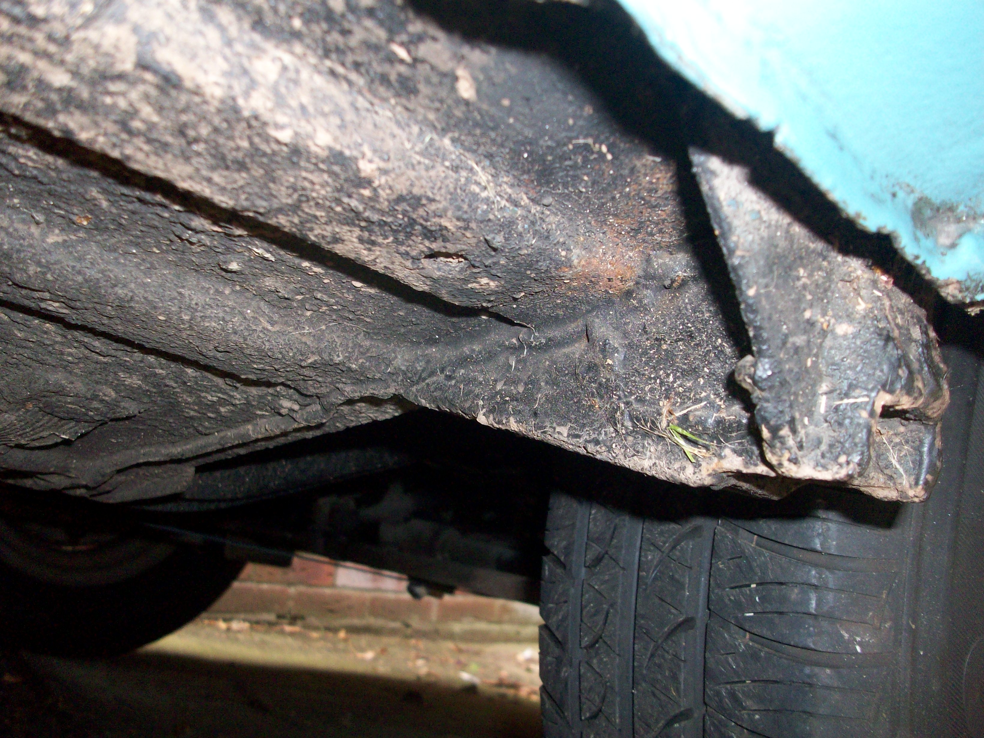

Hallo liebes T2 Forum,
gerne möchte ich zum Thema SO67 T2a um eure Hilfe bitten.
Ich seit eingen Jahren auf der Suche nach einem passenden T2a und
bin in UK auf einen gestossen der einen ganz anständigen Eindruck macht.
Bevor ich diesen Probefahre würde ich gerne wissen auf was ich alles achten soll.
Anbei sende ich euch einen link mit den Bildern.
http://photobucket.com/gallery/http://s ... s.jpg.html
Ich würde mich freuen ein paar Tipps von euch zu bekommen.
Vielen Dank für eure Hilfe.
Peter

Bilder

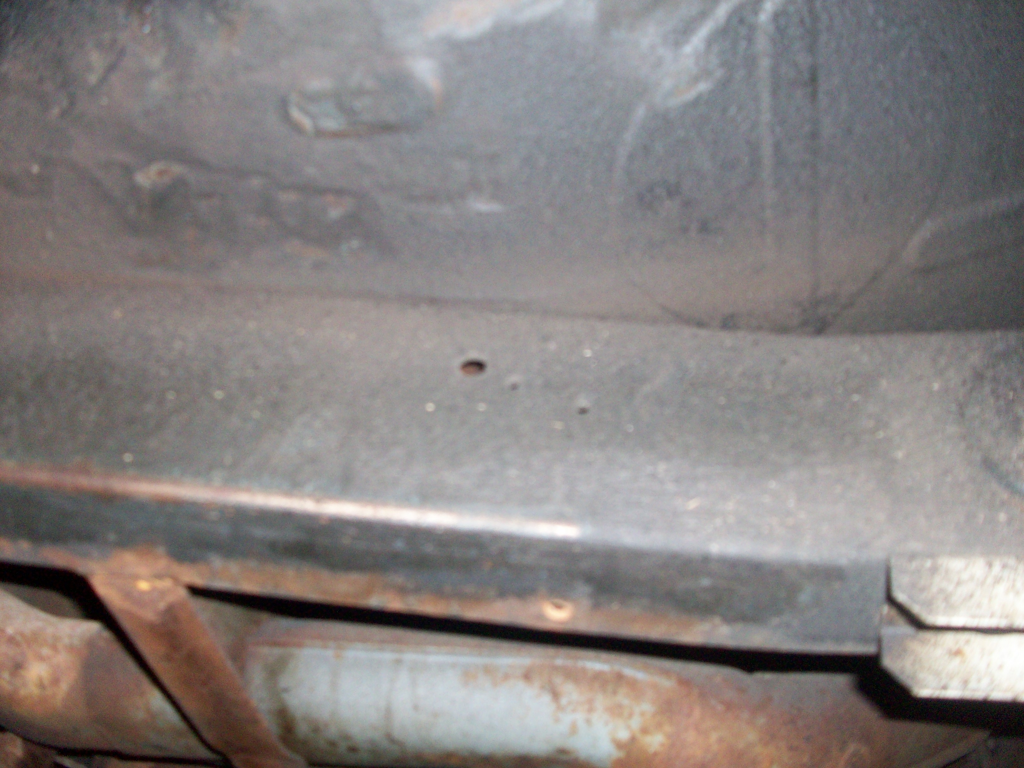

Bilder 2

anhand der zusätzlichen Bilder kann man kaum was erkennen.
Die linke hintere Seitenwand direkt vor dem Radlauf scheint auch geschweißt worden zu sein. Die Kante sieht in dem direkt verlinkten Bild und auch in dem Album komisch aus. Dazu die mittlere Seitenwand und die rechte Bulliecke (komischer Spalt zur Motorklappe)
Wie schon im anderen Thread geschrieben: die Karosserie ist mit großer Wahrscheinlichkeit ein Überraschungsei mit unschönem Inhalt.
Was soll der Bus denn kosten? Händler oder privat?
Beiträge: 6540
Re: VW Westfalia T2a
bei dem Unterboden würde ich Eisstrahlen und Sandstrahlen und Neulackierung hinzurechnen - oben hui, unten pfui.
Viele Technikteile sehen bescheiden aus.
Immerhin gab's wohl mal neue Bremsschläuche. Und neue Farbe für's Getriebe :wink:
Ich würd' den T2a nicht vom Hof schubsen, aber eine bisschen Arbeit brächte der bei mir schon noch... :mrgreen:

Lass dir einfach ein paar mehr Bilder schicken.
Und zwar Einstiege, Frontpartie von unten, Radläufe innen, Batterieboden unten/oben jeweils links und rechts, Details von der "komischen" Seite mit der waagerechten Linie, Türunterkanten,...
Einfach alles, was so in der Kaufberatung steht.
http://www.michaelknappmann.de/bulli/mi ... ufbera.htm
