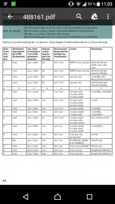

Schön dass du fragst. Ich habe die Zündung gerade ganz gut eingestellt, glaube ich. Was mir aber noch fehlt ist die Einstellung der Frühverstellung durch Unterdruck. Da kann ich bei dem 123 Tune+ Verteiler ebenfalls eine Kurve eingeben, dass er bei einem bestimmten Druck (in milibar) um eine Gradzahl x verstellt. Ebenfalls muss eine Drehzahl angeben, bei der die Interdruckverstellung beginnt (standardmäßig 1500u eingestellt), dh. im Standgas findet keine Verstellung statt.
Wenn ich mir die Werte aus dem Merkblatt nehme, gibt es dort einen Druckwert, bei dem die Verstellung beginnt und dann einen Wert bei dem die Verstellung endet. darf ich annehmen, dass die Verstellung dazwischen linear ansteigt?

die Werte sind mir bekannt. Wenn wir nun beispielsweise Kurve F nehmen, dann beginnt die Unterdruckverstellung bei 100mmHg und endet bei 300mmHg. Bedeutet das dann, dass die Verstellung bei 100mmHg 9Grad beträgt und bei 300mmHg ebenfalls 9Grad (entsprechend bei 99mmHg 0Grad und bei 301mmHg auch 0Grad) oder steigt die Gradzahl an?

wool hat geschrieben: 11.06.2017 17:41 ... dann beginnt die Unterdruckverstellung bei 100mmHg und endet bei 300mmHg.
Man kann das auch so ausdrücken, dass die Unterdruckverstellung bei 99 mmHg noch nicht vorhanden ist und erst bei 100 überhaupt auftritt (bzw. beginnt oder auch einsetzt).
Bei einem Unterdruck von 300 ist die maximale Vorstellung von 9°gegeben, dazwischen sollte das Verhältnis linear sein wenn ich recht informiert bin.
Wenn Du nach der TM 25 http://www.michaelknappmann.de/bulli/mi ... frame.html
Deinen Vergaser richtig eingestellt hast, gibt es auch keinen Unterdruckanteil im Leerlauf. Erst wenn Du das Gas im Stand erhöhst, wirst Du sehr schnell feststellen können, dass der Unterdruck alsbald den Maximalwert erreicht (vielleicht einmal Unterdruckmanometer dazwischen schalten?). Wenn dann der Motor unter Last läuft (das wirst Du schlecht im Fahrbetrieb beobachten können weil Du dann ja am Steuer sitzt), fällt der Unterdruck ab, die Drosselklappe wird ja weiter geöffnet, der lastabhängige Anteil geht somit zurück und entfällt gänzlich ab unter 100 mmHg!
Wenn Du Deinen Motor nun im Stand hochdrehen lässt, addieren sich alle Einstellwerte (ZZP Leerlauf, Fliehraftverstellung und Unterdruckverstellung bei erreichen von 300mmHG, die Drehzahl sollte dann nach Kurve F[getunte Motoren] von über 2600 sein.

Also ganz klar ist mir die Unterdruckverstellung leider immer noch nicht. Verwirrt sind für mich die unterschiedlichen Einheiten. Im 123 wird in kP gerechnet. Laut Umrechnungstabelle in der Anleitung entspricht 100mmHg -87 kP. Das Minuszeichen verwirrt mich, weil sich keine negativen Werte eingeben lassen.
