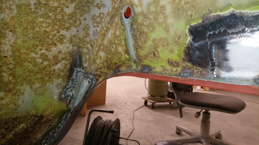

bei mir sah das ziemlich genau so aus! :cry:
Da bei mir das Blech drumrum top war und nicht mal vernarbt, habe ich mich auch für die Teilreparatur entschieden. Ich habe es "freihändig" gemacht. Die Roststelle bis zum gesunden Blech raus geschnitten, das Blech in zwei Schritten erneuert, damit ich eine Referenzkante behalte. Also erst oben das Blech auf dem Foto rein und nicht bis ganz runter geschweißt und dann den unteren Teil raus getrennt und ein weiteres Reparaturblech gedengelt. Die Sicke habe ich im Schraubstock von Hand rein getrieben. :bier:
Die Bilder in schlechter Qualität sind von großen Bildern ausgeschnitten :-/, ihr könnt sie aber größer klicken :). Das Bild von hinten ist noch nicht verschliffen.

Sytronic1987 hat geschrieben: 27.06.2017 23:03 Moin,
Marvin
Das sieht gut aus. :thumb:
Werde wohl auch so vorgehen und versuchen selber zu dengeln. Die sicke und die Ausschweifung werde ich vlt vorher in Holz fräsen und dann das Blech dadrauf in Form kloppen. Vorher aber auch mal dieses "auf Stoß schweißen" üben :shock: bisher bei meinem t4 war es immer überlappend Punkten. :unbekannt:
