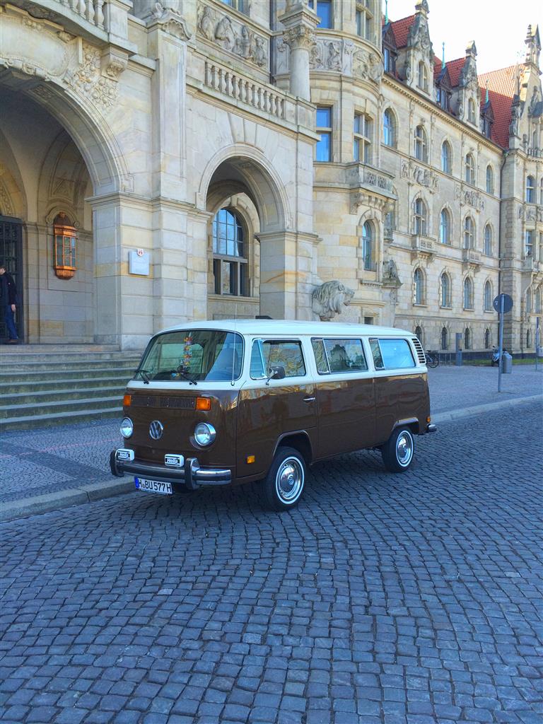

Gestern bin ich auch mal ein bißchen gefahren, das Wetter war ja so toll.
Vor dem hannoverschen Neuen Rathaus:
