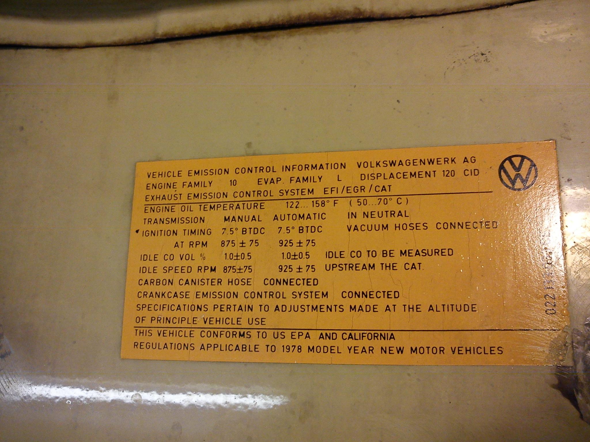

BerndDerBus hat geschrieben: Oh. Böser Fehler. Ich habe (noch) einen Kat. Dann muss ich davor messen - NICHT am Endrohr?
Da hast du falsch gemessen Bernd. Der CO Gehalt wird vor dem Kat gemessen, da der Kat aus CO CO2 macht.
http://www.kfztech.de/kfztechnik/motor/ ... ysator.htm
Deshalb steht auf dem gelben Aufkleber in der Motorklappe auch "upstream the cat".
In dem J-förmigen Rohr, an dem auch der Abgang für die Abgasrückführung ist, sitzt ja an der Unterseite eine Schraube.
Dort könnte man die Sonde einführen, wenn die nicht fest gegammelt wäre.
Du hast deinen Motor also zu fett eingestellt.
