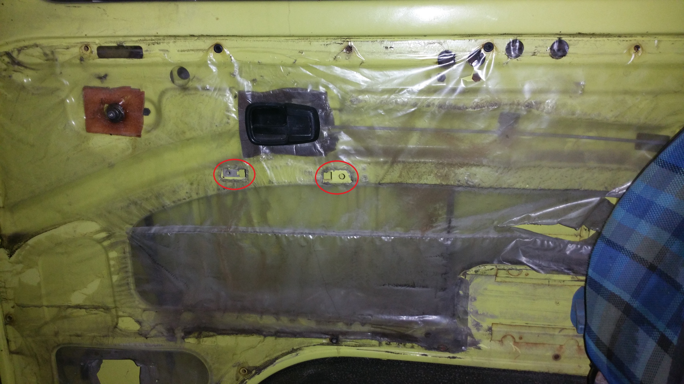

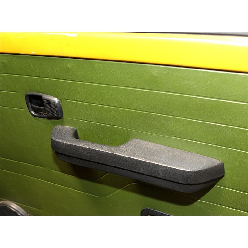

ich wollte mir Armlehnen für die Fahrer sowie Beifahrertür holen, weiß aber nicht wie die befestigt werden. Die Armlehnen selbst sind ja anscheinend (ich habe sie noch nicht) mit zwei Schrauben zu befestigen.
Diese Teile bei Bus-ok brauche ich wohl zudem:
http://www.bus-ok.de/T2-Halter-fuer-die-Armlehne
meine Frage daher: Welche Bohrungen sind denn die in der Tür zur Befestigung. Ich kann mir da keinen Reim drauf machen :?:

Sieht aus wie beim T2a, daher bei den beiden eingekreisten Stellen. Allerdings fehlt dir dann eine der Metallklammern.

Wenn ich mir das Bild von BUS ok anschaue, dann beginnt die Armlehne erst weiter hinten oder?
