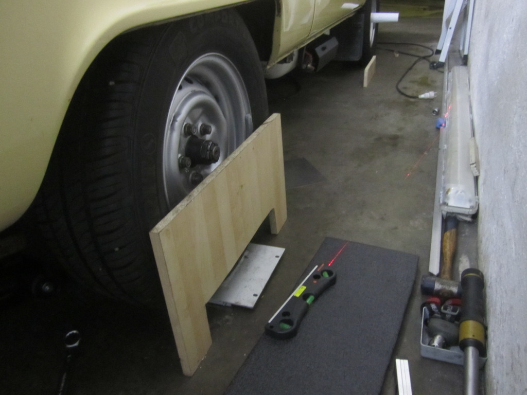

Ich habe mir nun noch eine Ikea Laserwasserwaage besorgt. (12,99€)
Die gibt eine Linie als Strahl ab.
Dann ein Brett an die Felge gestellt, wie Clemens es beschrieben hat.
Da habe ich die Wasserwaage angelegt und eine Papierrolle mit Markierung auf der Radnabe des Vorderrades angepeilt.
So kann man bei aufgebocktem Auto auch mal eben das Rad eine halbe Drehung weiter drehen und dann den Felgenschlag messen.
Wenn der Laserstrahl an der gleichen Stelle landet, hat man keinen Schlag, wenn nicht muss man halt ausmitteln.
Idealerweise fängt man vor dem Zerlegen an und misst einmal die Spurwerte.
(mit Meßlatte an den Brettern)
Dann kann man sich ja schon mal ausrechnen ob man richtig liegt oder nicht.
Wenn man vor der Aktion richtig liegt, kann man mit der Laserwasserwaage die Papierrolle auf der Vorderradnabe anpeilen und markieren.
Wenn man falsch liegt, kann man trotzdem Markieren aber muss dann den Korrekturwert errechnen und dann den richtigen Sollstrich auf die Papierrolle machen.
Die Rolle kann man dann von einer Seite zur anderen wechseln und hat damit auf beiden Seiten die gleiche Spureinstellung.
Damit vermeidet man dann auch den "Hundegang".
Hier mal Bilder:
