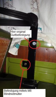

hab zu dem alten Thema eine Frage, da ich hinten beide Gurte in meinem PKW-Kombi auch montieren (von BusHöhle) möchte:
Die untere M8 Schraube sitzt ja im Gewinde der Halterung für die Lehne der 3-er Rücksitzbank.
Dieser Zapfen, wo die Lehne sich "einhakt" ist dann ja nicht mehr vorhanden.
Was kann man da alternativ tun bzw. was hat VW hier gemacht?
Gruß Alexander
Gruß Alexander
Bus-Hoehle
- Beiträge: 873
- IG T2 Mitgliedsnummer: 48
Re: 3-Punkt-Automatikgurte hintere Sitzbank
VW hat den Bolzen weiter verwendet. Das Langloch ist Bein original entspechend breiter. Schrab den Bolzen rein, markiert die Lage und dann das Langloch auffeilen. Fertig. Bei VW wurde also der untere Haltepunkt NICHT verschraubt sondern nur durch Formschluss gehalten.
