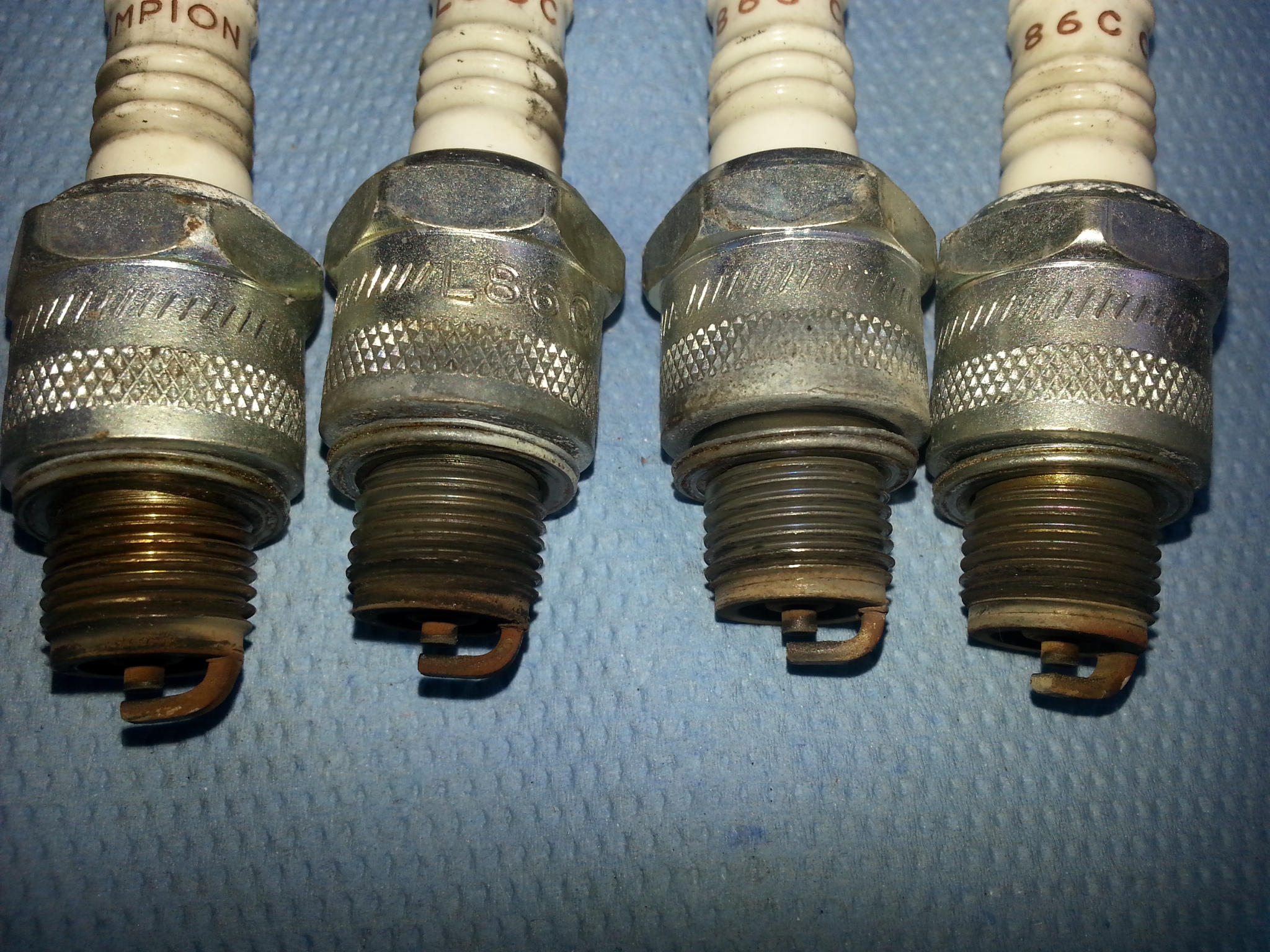

So, jetzt habe ich mal die Kompression am betriebswarmen Motor gemessen (Öltemperatur ca.50°C):
Alle Zylinder ca. 9,5bar (soll 8-10, Verschleißgrenze 7)
Anbei die Bilder des Messschriebes, der Zündkerzen ("Rehbraunes" Elektrodenbild, es gibt es wirklich!) und vom Motor selber.
Es sind 5 Kurven auf dem Blatt weil ich teilweise beim Messen nicht erkennen konnte, ob der Zeiger schon seine Endstellung erreicht hat, daher habe ich die Messung von Zylinder 4 zweimal gemacht, ebenfalls verrutschte das Blatt im Messgerät, so dass die Kurven von Messung 2 und 4 jeweils eine Raste zurück gerutscht sind (wer dieses Motometer Gerät kennt, weiß was ich meine).
Mit diesen Ergebnissen verbuche ich das Öl, dass sich im Luftfilter abscheidet jetzt unter "Das muss so"!
Schönen Abend,
Jens
Schönen Abend,
Jens
