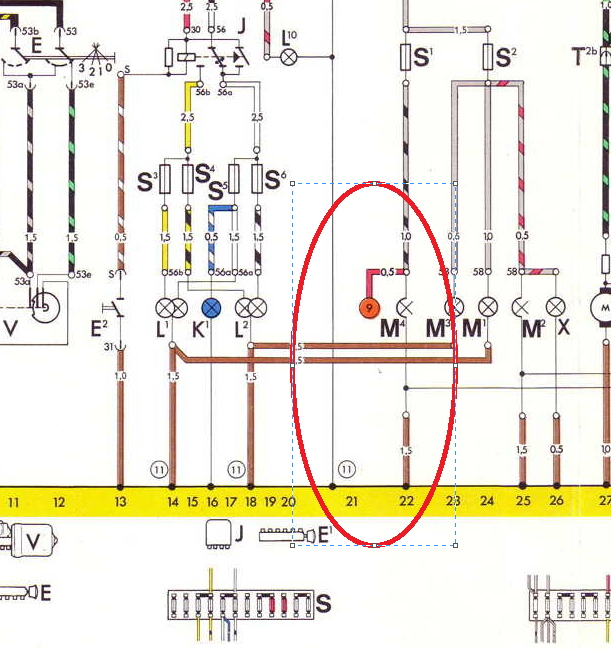

- Beiträge: 2231
Re: Sicherung 9 Zündung flog raus
So jetzt muss ich mich auch mal zur Sicherung 9 äussern. Ich versuche gerade mein Problem mit dem dunklen Licht zu lösen und hab mich in den Schaltplan vertieft. Da bin ich über die S9 gestolpert. Im Pfad 22 an der Lampe M4 geht eine Verbindung zum Pfad 9. Da im Pfad 9 nur die Sicherung 9 in Frage kommt denke ich geht das zu S9. Das wiederum würde aber bedeuten das die Birne M4 konstant leuchten würde…
verstehe das nicht. Kann das jemand auflösen?
Wo sind die Elektriker Spezis?
Gruß Jochen
Gruß Jochen
