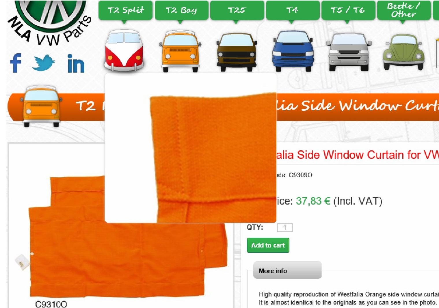

Jetzt geht's ums Nähen... Dabei ist die Frage aufgetaucht wie die obere Schlaufe zur Befestigung an der Gardinenstange genäht wird:
1. Wird der Stoff nur umgeschlagen und wird mit einem Raffband vernäht wie bei einem normalen Vorhang?
2. Oder einfach nur umschlagen + 1* vernähen (4cm Schleife) http://forum.bulli.org/viewtopic.php?p=190638#p190638? ?
3. Oder 4 cm umschlagen und oben/unten eine Naht setzen?
Kann mir jemand bitte ein Detailbild von der Stelle posten? Ich habe zwar alle erdenklichen Stellen fotografiert aber als "NähDAU" diesen Punkt vergessen :unbekannt:

vielleicht helfen die Bilder aus den Katalogen der Händler (habe das Gefühl, dass es sich um den gleichen Hersteller handelt, nur eben andere Fotos). Auf dem Bild von NLA ist gut zu erkennen, wie die Naht am oberen Rand ausgeführt ist.
... kein Raffband, in der Breite nur etwas zugeben, dass es nicht so knapp sitzt.
Bei Serial Kombi ist rechts eine Heckklappengardine zu sehen, da ist unten dann so wie oben genäht worden.
Bei der Schiebetürgardine würde ich nicht das Breitenmaß so knapp wählen wie bei Westfalia.
Da macht sich nicht so gut, wenn man bei geschlossener Gardine ein oder aussteigen möchte.
Ich hab die dann so breit genommen, dass ich sie in der Mitte bis Anschlag oben anheben kann.
Unten Gummizug eingenäht und oben hab ich nichts mit Raffband gemacht, wäre aber sicherlich keine schlechte Idee.
Dummerweise hab ich den Gummizug fest eingenäht. Der ist aber mit der Zeit schlapp geworden. Inzwischen weiß ich wie man es hätte besser machen können, Deine Schneiderin sollte so etwas auch beherrschen, ohne dass ich das jetzt näher umschreiben muss.
Vorne bei der eingeknöpften Gardinen habe ich die Türseiten auch breiter gelassen nach der gleichen Art wie bei der Schiebetür. In diesem Fall hatte ich die "Raffung" aber fest eingenäht
So kann man sich einmal in die Fahrerhauskabine zwängen ohne die Gardine zu beuteln.
Viel Erfolg!
