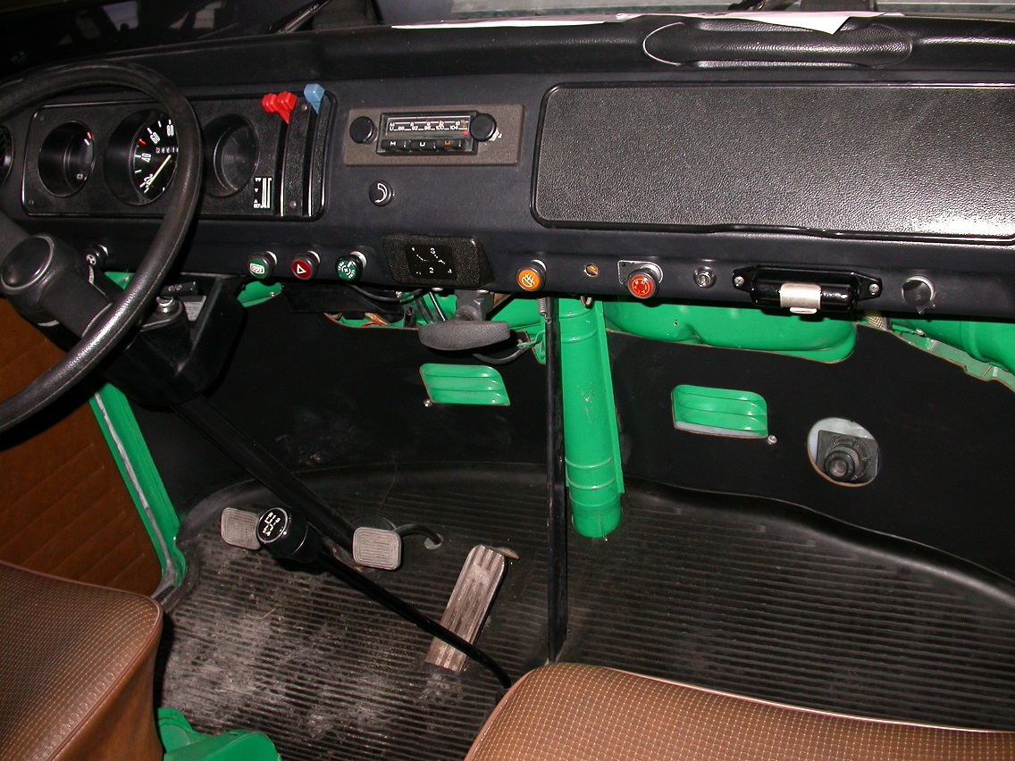

Ich bin mir nicht sicher, ob es eine "originale" Reihenfolge gab, aber zumindest beim LauKW der IG T2 (und auch bei meinem) sieht es so aus:
...ist halt ein T2b...

Danke euch für die schnellen Antworten!
Also gehört der Schalter für Nebelscheinwerfer rechts neben den Handbremshebel.
In der Westfalia Anleitung von 1973 habe ich die Steckdose mittig vom Handschuhfachkasten gesehen. So werde ich es wohl machen.
