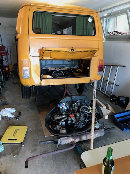

so und jetzt das was mir am besten gefällt. am übernächsten Wochenende Samstag bis Sonntag treffen wir uns bei mir,
bauen meinen alten aus, stellen die beiden nebeneinander, verwenden alles was bei meinem alten 'neuer' oder 'besser'
ist und montieren es von A nach B.

ich werde versuchen so gut es geht A: dokumentieren was denn jetzt genau beim alten geschehen ist
B: dokumentieren wie der Um-, und Einbau des neuen über die Bühne gelaufen ist.

So liebes Forum
der T2b hat einen neuen 'alten' Motor erhalten!
folgendes haben wir (meine wenigkeit mit tatkräftiger
Unterstützung eines Freundes und Verkäufers des alten)
- neuen Motor auf dem Tisch plaziert
- Bus aufgebockt
- alten ausgebaut
- beide nebeneinander platziert und Teile von A- nach B geschraubt
- sämtliche Dichtungen (Auspuff, Motor, Vergaser etc. ersetzt)
- Motor eingebaut
- VDO Öldruck und Öltemperatur verkabelt und eingebaut
- Vergaser nachträglich auseinandergenommen (Benzin leck repariert)
- zweiter Ölkreis eingebaut mit Bosch-Ölfilter und Ölkühler
- Motorölwechsel- und Getriebeöl wechsel
- Ventile- Zündfolge etc. eingestellt
- Heizbirnen (endlich) angeschlossen
- getestet, gefahren, gefreut!
ein paar Bilder der Aktion - im Anhang
ein Dankeschön an meinen kleinsten! er hat uns mit seinem eigenen Werkzeugset
bestens geholfen! ohne Ihn wären wir an einem Wochenende nicht mit dem Umbau
fertig geworden!
p.s. die DIY Halterung der Öldruckanzeige ist nur temporär. ich musste mit Boardmitteln
eine Halterung erstellen, da mein Schwager (Metallmeister) gerade an einem Festival
besetzt war.
bei Fragen zum Umbau, falls ich jemandem Helfen kann oder Mut machen kann
dann einfach melden. ENDLICH habe ich den Mut gefasst und muss sagen.. ich
werde langsam langsam zum Schrauber und nicht nur zum Auftraggeber! es macht
richtig Spass!
Gruss

und noch ein paar Bilder

Re: Hilfe: Stillstand mit Kids, T2b Ölverlust, Motorproblem
Gratuliere!
Eine Frage hätt ich, da bei mir ein Motorausbau auch nächstens ansteht:
Wo genau hast den Rangierwagenheber angesetzt, damit das Hinterteil so schön hoch kommt?
