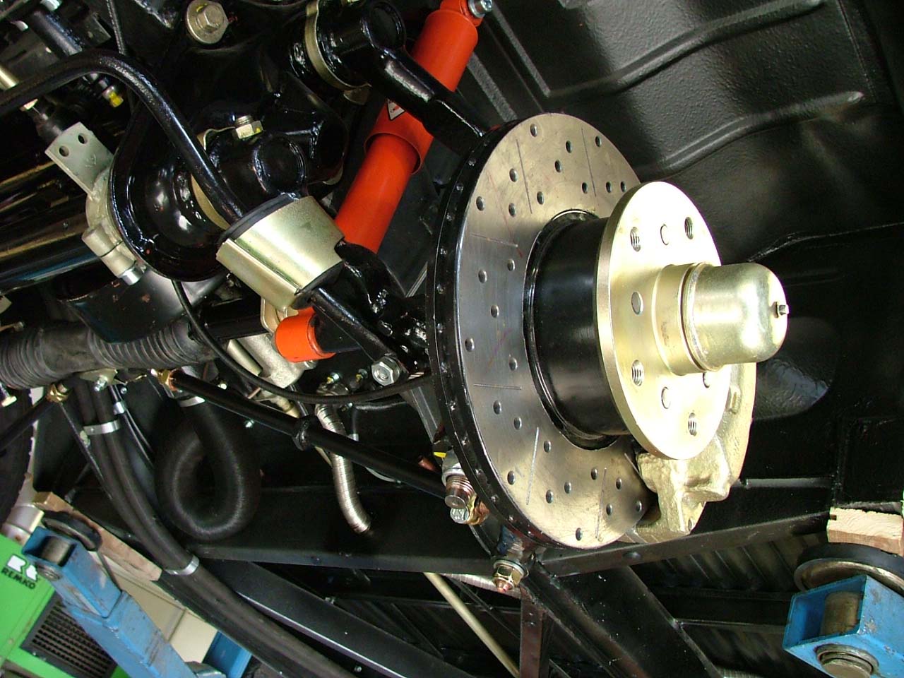

Hi Andi,
ich habe den Umbau auf (m)eine HA- Scheibenbremse vor fast 10 Jahren gemacht.
Funktioniert seitdem bestens und ohne irgendwelche Probleme!
Der Umbau ist nahezu "plug & play".
Hier ein paar Bilder von Bussen die auch mit meiner HA- Scheibenbremse unterwegs sind. Grüße aus der Pfalz
Tom
PS: Der Bausatz ist ab Lager lieferbar

Meine funktioniert mit 15 Zoll Felgen
Ich fahre die "alten" EMPI 5-Spoke 5,5 x 15 ET12
Grüße aus der Pfalz
Tom
