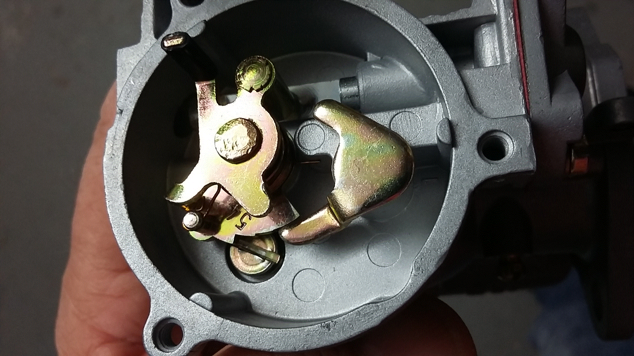

So muss es unter dem Deckel ausschauen:
Gruß, Andreas
