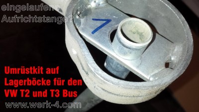

Bei der original Aufstelldachmechanik reibt ein 4mm schmaler Flachstahl auf einem 1,5mm dünnen Metallröhrchen.
Es ist keine Seltenheit, das sich bei dieser Materialschlacht das Rohr der Aufrichtstange durchreibt.
Ich habe hierfür eine Konstruktion entwickelt, welche das Reiben verhindert und die Lebensdauer der Mechanik um ein vielfaches erhöht.

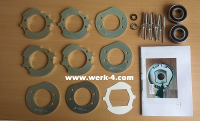

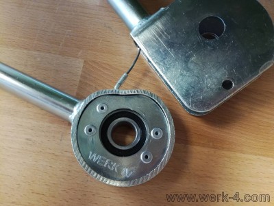

Die Lösung ist so einfach wie auch Simpel. Zum Einsatz kommen wartungsarme RS Kugellager, welche mit einer Lagerbock-Konstruktion in die original Mechanik verbaut werden.
Vorteile dieser Umrüstung:
- kein Abrieb mehr an der Aufrichtstange
- leichteres Aufstellen des Daches
- original Optik bleibt erhalten
- der Zeltstoff spannt sich wieder, wie am ersten Tag
Preis: 79,00€

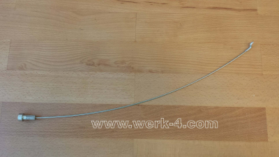

Seilzug für die Aufrichtdachmechanik
Preis 32,00€ / Stk
