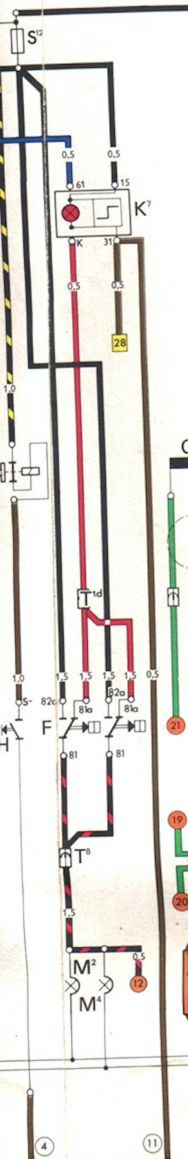

Ich habe meinen Kabelbaum eben aus der Kiste hervorgekramt und gesehen, dass er zwei dreipolige Stecker hat (schwarz, Schwarz-rot, rot) Beides mal identisch. Verkabelung im Stecker auch
Im Stromlaufplan steht das so auch da: Wie ist das denn zu verstehen.
Gruß Nico
Vielen Dank für die schnelle Antwort! Super Seite. direkt gespeichert
Gruß Nico
- Beiträge: 7785
Re: Stecker am HBZ und an der Hupe
Aufgrund gesetzlicher Bestimmungen erhalten die Fahrzeuge für bestimmte Exportländer eine Warneinrichtung, die den Ausfall eines Bremskreises anzeigt. Sie besteht im wesentlichen aus der Warneinrichtung am Hauptbremszylinder, dem Warnschalter und der als Druckknopf ausgebildeten Warnleuchte.
vgl. bitte auch: forum/viewtopic.php?f=7&t=23450&hilit=schalter
Hallo Norbert,
ja das war mir klar, dass es die zwei gibt. Mich verwunderte bloß, dass beide 3 polig sind bei mir, statt 2 und 3.
Ich baue es einfach so nach wie es ist, ist ja keine große Sache
Gruß Nico
