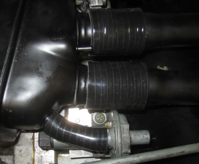

ich habe im Sommer alle Unterdruckleitungen erneuert. Es war schwierig, passenden Ersatz zu finden.
Zunächst einmal aber:
- das Leitungsstück zwischen dem Ventil Schubanhebung und T-Verbinder zur Unterdruckleitung zum Bremskraftverstärker hat nach den Unterlagen von Ratwell einen Innendurchmesser von 15 mm
- der Schlauch vom S-Ansaugschlauch zum Zusatzluftschieber hat einen Innendurchmesser von 13 mm
Ich habe eine Mischung aus Silikonschläuchen von "steinbockgruppe.de" und Benzinschläuche von "bootskiste.de" verwendet. Gibt dafür sicherlich auch noch andere Quellen.
Für das Verbindungsstück habe ich auch keinen 15 mm Schlauch finden können; habe dann ein 16 mm Benzinschlauch genommen und mit Schlauchschellen befestigt. Am Ventil ist ja eine Metallhülse, da kann man die Schelle "anknallen" (rechts). Die Verbindung zwischen den beiden Schläuchen (links) darf man aber nicht zu fest anziehen, sonst knickt der kleinere Schlauch ein und zieht Falschluft.
Bei dem Schlauch zwischen dem S-Ansaugschlauch und dem Zusatzluftschieber und weiter zum Luftsammler habe ich Silikonschläuche genommen. Damit bin ich nicht so ganz zufrieden, weil der Unterdruck ne Menge Luft durchzieht. Zumindest der Schlauch zwischen Zusatzluftschieber und Luftsammler wird vom Unterdruck, wenn der Zusatzluftschieber geschlossen hat, zusammengedrückt, so dass keine Luft durchkommen dürfte. Ich habe noch nicht geprüft, ob das auch der Fall ist, wenn der Zusatzluftschieber noch nicht zu ist. Ich muss mal versuchen, Silikonschläuche mit dickerer Wandung zu finden oder auch hier Benzinschläuche verwenden.
Gruß ......

man bekommt die Silikonschläuche in allen Formen und Durchmessern.
Teilweise muss man halt etwas stückeln, aber dann bekommt man echt alle Schläuche ersetzt.
Und halt immer die Teile messen, an die die Schläuche ran müssen.
Die Hersteller der Silikonschläuche geben an, für was für Durchmesser die geeignet sind.
Das Stück vom Unterdruckbegrenzer zum S-Schlauch, habe ich halt aus zwei Bögen und Verbinder gebaut.
Dann ist das auch nicht unter Spannung.
Alles was man biegen muss, sollte schon vorher in der gewünschten Form sein, sonst ist das unter permanenter Spannung und fällt auch mal leicht runter.
Das Stück vom Zusatzluftschieber zum Luftsammler ist echt das schlimmste, hier habe ich ein gerades Stück genommen und dann den Zusatzluftschieber etwas höher montiert.
Damit ist der Schlauch nicht mehr unter so unter Spannung und hält.
Die Schläuche sind bei uns nun seit 6 Jahren drin und zeigen bisher noch keinerlei Verschleiß.
