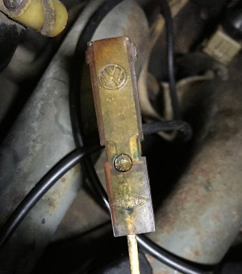

Kontaktspray ist richtig angewendet OK, aber meist wird es falsch angewendet.
Kontaktspray ist ein sehr aggressiver Oxydlöser, und ein extrem gutes Elektrolyt.
Dadurch findet zwischen den Kupferkabeln und den Steckern eine chemische Reaktion statt, die das unedlere Metall auf Dauer zersetzt.
Deshalb muss das Kontaktpray nach der Anwendung wieder komplett ausgespült werden.
Sonst sehen Kontakte nach wenigen Monaten einfach nur noch komplett grün aus.
Das will niemand.
Deshalb kann ich vor dem unbedarften Einsatz von Kontaktspray immer nur warnen.
