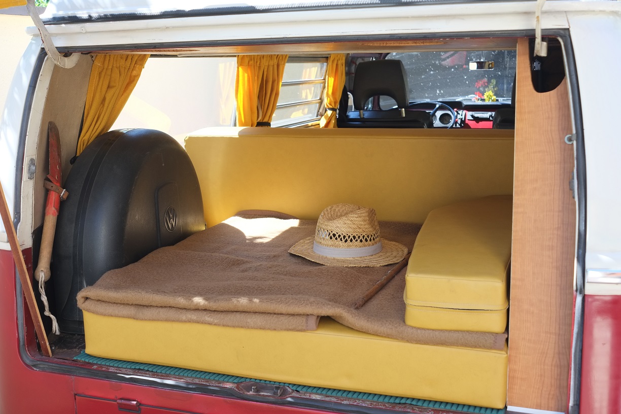

Re: T2a SO 67
Ich habe denselben Ausbau im Bus, da er aber ziemlich verbastelt war, als ich ihn bekommen hab, hab ich dazu zwei Fragen:
- Die Reserveradhülle aus Kunstleder, wird die direkt über das Ersatzrad gezogen oder kommt die als Abdeckung über die Kunststoffhaube? Und wie wird sie fixiert?
- Hat jemand ein Bild von der Strebe, die den Klapptisch abstützt, der im "Ruhezustand" auf die Spüle geklappt wird? Die fehlt, da muß ich mir was basteln...
Danke und Gruß,
Micha
