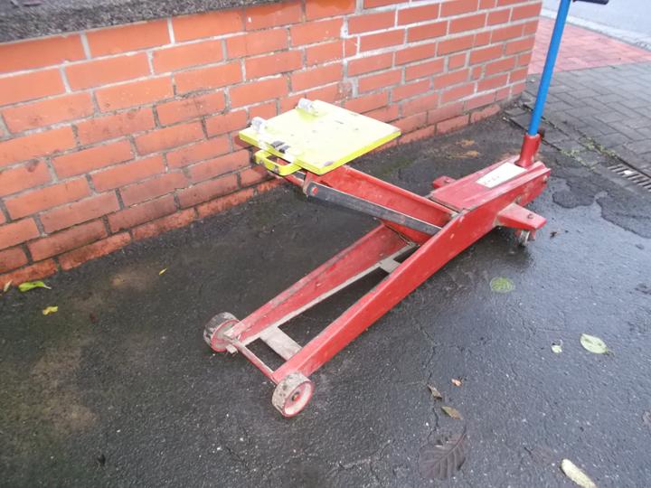

Hallo zusammen, der große Wagenheber hält den Druck nicht mehr. Kann man so ein Ding reparieren ? Oder kann der weg ?

Der kann weg! Zu mir! :D
Ne, normalerweise bekommt man die mit recht gerigem Aufwand wieder dicht.
Wahrscheinlich ist nur die Dichtmanschette vom Hubzylinder hinüber.
Ausbauen, abmessen, suchen, finden, bestellen.
Was ist das für einer? Steinbock?

... sollte wohl der Nike 1 1/2 t sein (der seinerzeit meistgekaufte Rangierwagenheber für VW-Reparaturwerkstätten), hab irgendwo noch einen Katalog mit Einzelteilen, muss mal morgen schauen. :wink:

Bei hytec-hydraulik habe ich die dichtung gefunden. Ist eine Polyurethan stangendichtung mit den maßen 30x40x11. Hat etwas über 6 Euro gekostet. War also eine preiswerte Reparatur. Hab genau den gleichen Wagenheber. Fast geschenkt bekommen, hat nur den Druck nicht gehalten. Nach dem Austausch der dichtung funktioniert der jetzt einwandfrei.

Mani hat geschrieben: 25.11.2017 19:02 Bei hytec-hydraulik habe ich die dichtung gefunden. Ist eine Polyurethan stangendichtung mit den maßen 30x40x11. Hat etwas über 6 Euro gekostet. War also eine preiswerte Reparatur. Hab genau den gleichen Wagenheber. Fast geschenkt bekommen, hat nur den Druck nicht gehalten. Nach dem Austausch der dichtung funktioniert der jetzt einwandfrei.

Danke Mani !! Werde nachher mal gucken und ausbauen.

Hallo zusammen, ja es ist ein Nike 1,5. Bis jetzt ist der Bolzen im Hebearm festgerostet. Bin ich aber dran..

... kein Katalog, sondern nur eine Seite (Vorder- sowie Rück-), Explosionsplan und Ersatzteilliste, letztere leider wenig hilfreich (bis auf die Ölfüllmenge), da nur Nike-Teilenummern vorhanden ...
Mani hat geschrieben: 25.11.2017 19:02 Ist eine Polyurethan stangendichtung mit den maßen 30x40x11
:gut: , ... gleich notiert. :D
@ Mani: Mit welchem Hydrauliköl hast Du denn das Teil befüllt, die von Nike angegebenen Öle gibt es wohl leider nur in großen Gebinden für die Industrie,
jedenfalls hab ich da nichts anderes finden können. :?
Ich hätte mich jetzt für das hier entschieden: https://www.amazon.de/dp/B014R93YT8/?sm ... wT6MQL7Mvw

ich hab das hier gekauft:
https://www.hornbach.de/shop/Hydrauliko ... tikel.html
im Prinzip muss es wohl Viskosität HLP22 haben.
