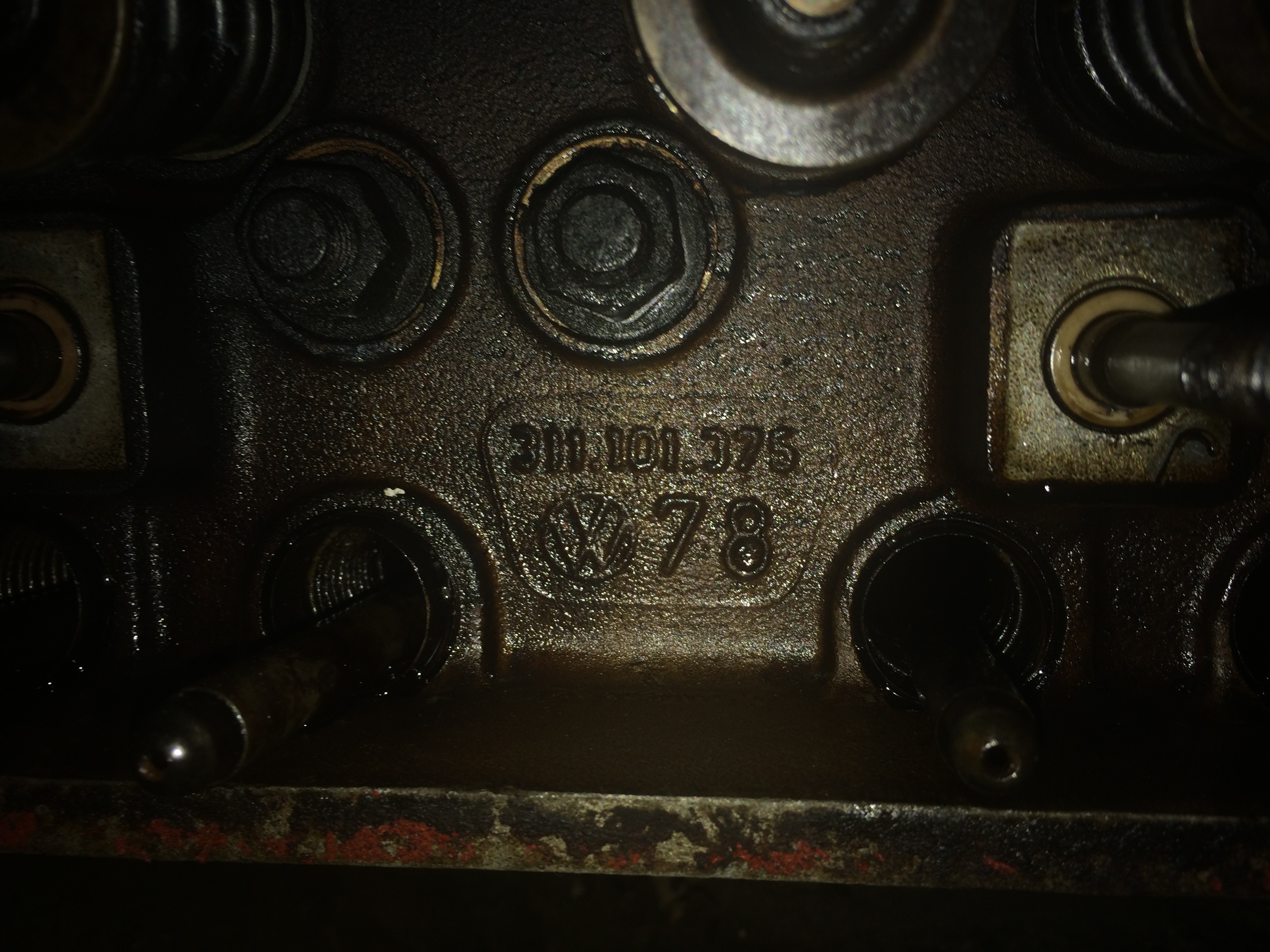

Hallo, hab mir schon mal selbst ein verfrühtes Weihnachtsgeschenkt gemacht und mir als Übungs-/Lehrstück ein AD-Motor zugelegt.
Geschichte unbekannt und wohl mindestens 20 Jahre auf einem Hinterhof dahingeschlummert.
Ist leider blockiert.
Ziel ist, den revidiert zum Schnurren zu bringen.
Mittlerweile vom ca.3cm rundum Dreck/Fett/Öl/Schmodder einigermassen befreit.
Ventilabdeckung runter, Kipphebel weg, dann diese Bezeichnungen an den Zylinderköpfe vorgefunden: Passen die Köpfe (311... vs. 043...) überhaupt zueinander?
Oder war das vielleicht mit ein Grund für die Blockade?
Wie würdet ihr so an ein blockierten Mocken ran gehen? Wo beginnen?

Der 311er Kopf ist ja ein spezieller vom TYP 3 (Flachmotor, andere, besser Kühlung, leichteres Fahrzeug), da wird meiner Erinnerung nach der Brennraum etwas anders geformt sein, das Brennraumvolumem dürfte auch anders sein, was ich aber nicht mehr genau in Erinnerung habe. Ob die Bastler vorher auch die Verdichtung überprüft und genau eingestellt hatten, bleibt ja auch noch fraglich. Du wirst noch feststellen wo und wie die Blockade zustande gekommen ist, trotzdem möchte ich einmal mutmaßen. Ich gehe von einem Ventilabriss aus, der beim 311 Kopf entstanden ist, Möglicherweise weil dort die Verdichtung zu hoch war?
