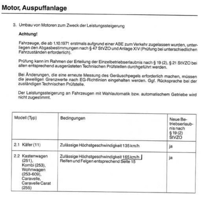

Wie siehts da mit Bremsen aus ? was wurde da modifiziert ?

Seinerzeit war ein Bremsumbau nicht gefordert, ich habe da mit einer Bremsenfreigabe vom VW T3 argumentiert, diese gilt bis 165km/h mit Seriembremse siehe auch Anhang.
Unterdessen sind andere Bremsen eingezogen, Details in der Vorstellung.
