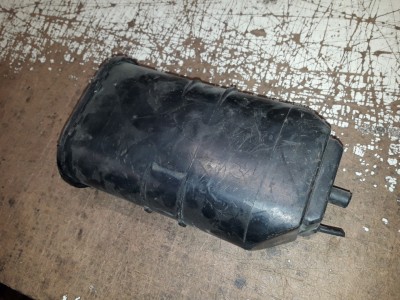

Moin, Kennt einer noch eine Bezugsquelle für den Aktivkohlefilter (175 201 801) oder einen Ersatz ? Bild Nr.1
furgo
Beiträge: 106
Registriert: 27.05.2016 13:40
Re: [Workshop] US Einspritzer
Beitrag von furgo »
Hi Frank,

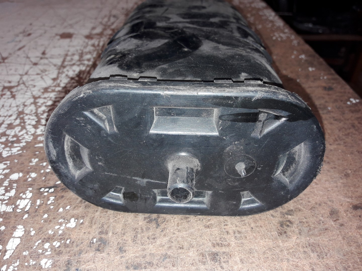

ich kann deine Frage nicht direkt antworten, aber dafür vielleicht eine Alternative anbieten. Wenn der flache Aktivkohlefilter nicht verfügbar ist, könntest du vielleicht den runden vom späteren Bus verwenden? => 1H0 201 801 C
Vom Diagramm sehe ich, dass die beiden die gleichen Anschlüsse haben. Ob du den runden Aktivkohlefilter bei deinem '76er gut befestigen kannst ist eine andere Frage.
Wenn alles klappen würde, auch beim 1H0 201 801 C aufpassen: die Reproteile von Dansk, Topran, JP Group usw. haben eine andere Art Anschluss für die frische Luft Seite.
Links Reproteil, rechts original.
Das Originalteil würde für andere VW/Audi Autos auch verwendet, nicht nur für Busse. D. h. du findest es ab und zu bei Kleinanzeigen, eBay usw. für noch günstige Preise.
Viel Glück!

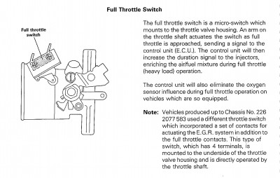

nur zum Drosselklappenschalter: einige Einspritzer Modelle haben einen solchen Drosselklappenschalter. Allerdings nicht zur Schubabschaltung, sondern zur Volllastanreicherung:
021 906 028 Micro switch
M GD 011 000>> GD 027 786
M GE 000 001>> GE 007 083
Grob gesagt: manche '75-'76 Busse und '79 Kalifornien
Teil-Nr. 49:
https://volkswagen.7zap.com/en/usa/type ... 133-18020/
Er kommt nur bei der Volllast in Einsatz. Für die Steuereinheiten, die mit dem Signal arbeiten können, sind Pins 3 und 18 vorgesehen. Bei anderen Steuereinheiten haben diese Pins keinen Anschluss zur Leiterplatte (oder zu mindestens war es bei meiner SE so).

Thomas, schaltet das das Steuergerät komplett ab, oder unterbricht das nur die Leitungen der Einspritzdüsen? Benzinpumpe auch?
Hat sich das eigentlich bemerkbar gemacht - Spritverbrauch, Temperatur o.ä.?
Ich hatte letzt mal ein paar allgemeine L-Jetronic-Beschreibungen durchgesehen, bei anderen Marken wurden in der Regel auch Drosselklappenschalter verbaut. Zum Teil offenbar mehrpolig, die in Davids Ausschnitt beschriebene spätere Lösung hat ja auch 4 Pins. Ich dachte mir, die können neben der Vollaststellung vielleicht auch Leerlauf melden.
Dafür findet sich eigentlich sonst nirgends außer bei VW die Schubbegrenzung.
Der Vollastschalter aus der Abbildung scheint ja ein einfacher Mikroschalter zu sein, der mit einem Winkel montiert wurde. Paßt die Wasserboxer-Drosserklappe eigentlich 1:1 - Thomas ich glaube du hattest mal anläßlich von Tuningideen geschrieben, die hätte einen etwas größeren Querschnitt?
