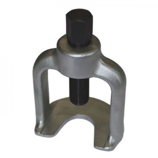

für das Teil brauchst Du so einen Abzieher in der passenden Größe. Ohne geht da wenig bis nix...

Wo bekommt man so einen Abzieher?

Micky77 hat geschrieben: 27.12.2017 20:53 Wo bekommt man so einen Abzieher?
... es geht aber auch mit einem stabilen 2-Arm Abzieher: forum/viewtopic.php?f=7&t=20642&p=23273 ... ko#p232727

Meines Wissens ist der richtige Abzieher Nexus 167/3, damit hab ich noch jeden Lenkhebel runter bekommen.
