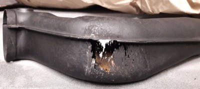

Wieso? Die entrosteten Bereiche liegen doch primär unter der Dichtung. Ich gehe mal davon aus, da soll noch passender Lack drauf? Und die dann noch hervorspitzenden Bereiche lassen sich doch durch feines Schleifen mit dem O-Lack egalisieren und polieren. Uni-Lack ist da dankbar.

Das meiste wird ja eh von den Dichtungen verdeckt.
Mein Favorit ist ja immer noch Rostdelete und dann Oxyblock.
Mein Nachbar fährt einen ganz alten Opel Omega. Da war am hinteren Radlauf eine 3m3 großer RostPunkt.
Er hat es blank geschliffen und Oxyblock darüber auf den blanken stellen.
Das Auto steht seid 2 Jahren jeden tag draußen ohne Überdachung. Da kommt jetzt allmählich 1bis 2 kleine Rostpunkte durch.Ohne Wachs. Etc. ...
Finde das soweit ok.
Und meine Erfahrung zeigt das Oxy auch auf blanken stellen hält.
Habe bei meiner Restaurierung die blanken stellen auch damit eingeschmiert. Ist nur vorübergehend. Aber es hält und es kommt kein Rost durch.
Wenn Ich es so lassen würde, würde Ich noch Wachs darüber tun und fertig.
My 5 Cent

Mein Beitrag zur chemischen Entrostung:
Das war verdünnte Phosphorsäure, also etwas was in vielen Chemischen Entrostern enthalten ist.
Ich setze wohl eher wieder auf Sandstrahlen. Gesundes Blech bleibt stehen und der Rost kommt komplett raus.
Und ein Kompressor der Lärm machen darf ist auch nicht so teuer.
Sandstrahlpistolen sing ggf. günstiger als die ganzen chemischen Mittel, die man ausprobiert.

Aber so nebenbei: Das, was da durchkommt, das ist der Rost von innen. Opel eben...
Und überhaupt: Macht die Dichtungen breiter, dann hat die ganze Rederei ein Ende!

Ach man... so ein Mist - und auch wenn Ihr es so abtut, hab ich da doch Ewigkeiten dran gesessen und doch so wenig wie möglich versucht mit der CSD-Scheibe wegzumachen... (zumal ja überall steht, dass damit eigentlich nicht der Lack und Karroserie großartig angegriffen wird - was ein humbug!)
Nun ja - geschehen ist es nun und das ich es nur mit einer Drahtbürste machen soll hat hier vorher keiner gesagt - das wäre nämlich die Alternative gewesen.
Dann werde ich jetzt wohl zwangsläufig zum eigenmächtigen Versuchskaninchen was dem "eigenwilligen" Patinaerhalt anbelangt.
Werde es so nun mit Owatrolöl behandeln und dann mal sehen wie es ausschaut.
Vll lasse ich es dann so und setze mit Mike Sanders die Fenster wieder ein oder ich lackiere es noch mit Chassislack bei.
Ein schlechtes Gewissen habt ihr mir aber jetzt schon erfolgreich gemacht... und dabei wollt ich doch alles bestmöglich und trotzdem in Eigenarbeit machen

flobulli , wie der Name schon sagt: Bremsenreiniger ist zum Bremsen reinigen und Silikonetferner zum Silikon entfernen. Nicht wundern wenn dann alles abblättert.
