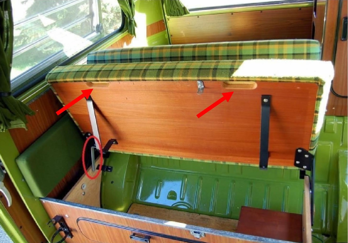

Wo greift denn der Hebel an der das Zuklappen der Bank im Sitzmodus verhindert? Siehe Bild von Norbert der hat den auch schon schön eingekreist. Den Hebel hat meine Bank nicht mehr.. Wär aber praktisch..
Hat jeman Details zu dem Hebel? Gruß Jochen

In diesem Beitrag ist der Hebel zu sehen

Guck mal hier auf Seite 12, sieht es so aus, wie wenn das direkt am Scharnier bzw. den Schrauben vom Scharnier festgekeilt wird. Eventl. ist da aber noch ein Abstandshalter zu sehen. Würde nicht schaden.
