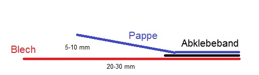

Da muss ich genauer nachfragen... Ich habe meinen Scheibenrahmen auch entrostet und kleine Bereiche geschweißt. Ich habe darauf geachtet dass später möglichst alles von der Scheibendichtung verdeckt wird. Das geht leider an zwei/drei Stellen nicht, hier muss ich auch im "sichtbaren" Bereich lackieren. Ich möchte möglichst viel vom originalen Lack retten und habe kein Problem wenn man hier sieht dass etwas zur Erhaltung des T2s getan wurde
Wie genau machst Du das? Ich hätte alles abgeklebt, gundiert, ein wenig größer geschliffen (Übergang originaler Lack + Grundierung), nochmals abgeklebt und dann lackiert. Die dabei entstehende Lackkante hätte ich dann später mit 2000er geschlifen und dann poliert.
Du hättest also ohne abzukleben lackiert und versucht einen nahtlosen Übergang zu bekommen? Wie geht das??

... wenn ich mich da einmal einmischen darf.
Es gilt harte Kanten zu vermeiden, das bekommt man einfach nicht mehr angeglichen.
Das Verfahren lässt sich m.E. nach wirklich schwer beschreiben, sollte man einfach einmal gesehen haben.
Im Netz habe ich dazu eine Anleitung gefunden, einfach einmal mit dem Suchbegriff " spot repair smart repair anleitung Video" suchen.
Bei derben Steinschlägen an der Front bzw. "Remlern" an der Seite verfahre ich bei meinem Fahrzeug auch noch so oder so ähnlich.
Meinen Scheibenrahmen hatte ich seinerzeit zunächst auch so instand gesetzt, bis sich dann eine Ganzlackierung lohnte und ich feststellen konnte, dass meine Ausbesserungen tatsächlich nachhaltig waren.
Den rostigen Teil des Scheibenrahmen hatte ich im Übrigen gänzlich metallisch blank gemacht mittels Behandlung durch "Absäuern".
Ich hatte seinerzeit dazu Salzsäure genommen, der Umgang erfordert die hoffentlich bekannten Vorsichtsmaßnahmen und sollte am Besten im Freien vorgenommen werden, da die Luft recht aggressiv wird. Dann hatte ich das verbleibende "Kratergebirge" des vormals rostbehaftete Blech sauber verzinnt, geschliffen, feingespachtelt, wieder geschliffen, bin mit Füllprimer drüber gegangen und habe zuletzt mit dem Originallack "beilackiert". 20 Jahre nach der Scheibenrahmeninstandsetzung brauchte ich eine neue Windschutzscheibe und konnte mich darüber freuen, dass ich den Rahmen genau so vorgefunden hatte wie ich ihn seinerzeit instandgesetzt hatte. Es sei der Vollständigkeit noch zu ergänzen, dass ich das Scheibengummi mit zähem, säurefreien Fett eingesetzt hatte.

Hallo Tom,
Wenn Du nun eine sehr kleine Spritzpistole oder eine Spraydose nimmst und vorsichtig an der Kante entlangsprühst, dann bildet sich kein harter Übergang, sondern ein langsam auslaufender Nebelbereich. Im Idealfall erreicht dieser Nebel nicht einmal das Klebeband. Nach dem Antrocknen der Farbe kannst Du den Übergang mit Lösungsmittel leicht überwischen oder übersprühen und unsichtbar machen. Oder Du polierst die Nebelzone nach dem Durchtrocknen weg. Beides funktioniert, Du musst halt ausprobieren, was Dir besser gelingt.
Das ganze klappt gut bei geraden Kanten, denn dann kannst Du einfach ein Stück Pappe falten. Bei gerundeten Kanten ist die Vorbereitung komplizierter und aufwändiger, doch auch da geht es. Viel Erfolg
Ich hab's so gemacht (siehe Skizze). Über der eigentlichen Farbkante schwebt das "Abklebeband" (bei mir ein Stück dünne Pappe) 5-10 mm über dem Blech. Die tatsächliche Abklebekante liegt 20 - 30 mm entfernt unter der Pappe.
