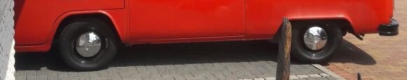

Hoffe man kann das sehen, wie er ungefähr steht. Mach die Tage mal bessere Fotos
