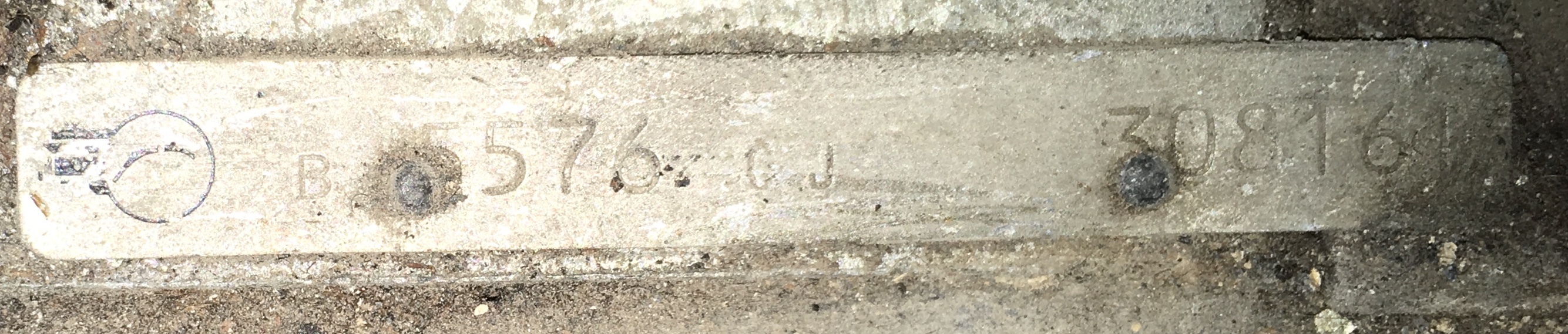

da du ja noch die große 70A Lichtmaschine (selten) drin hast (erkennbar an den Lüfterschaufeln an der Riemenscheibe), ist wenn nur der Block neu gekommen und alle Anbauteile vom alten Motor übernommen worden.
Daher müsste die Nummer vom Gebläsekasten die des originalen Motors sein. Stimmt diese mit dem Block überein, ist die Wahrscheindlichkeit groß, dass dies noch der originale Motor ist.

Ja, das kommt hin, sieht nach Austausch aus:
B 5576 CJ 308161

War das nicht das Zeichen für die Firma Vege?

Ja, das sieht nach dem alten Logo von Vege aus. Die haben ihr Typenschild auch über die alte Motornummer genietet. Das neue Logo von Vege ist leider anders:

man findet das alte logo aber noch über die suche, zum beispiel hier:
http://www.vege.se/userfiles/library/ve ... orten3.jpg
sehr interessant! :)

Ui, gibt man in der Suche Vege ein liest sich das nicht alles so prickelnd...
Öltemperatur und -druckanzeige liegen zum Glück schon mal bereit :shock:
Hab mal eine Mail an Vege geschrieben, vielleicht gibts noch Infos zum Baujahr oder so.

Och, bevor du dir da allzuviele Sorgen machst, schau erstmal wie der Motor so läuft, der wird ja schließlich nicht erst seit gestern drin sein.

Ich wäre da auch mal zunächst entspannt. Es stimmt schon, dass Vege viel Ausschuss produziert hat, aber es gibt eben auch gute Exemplare. Ich war mit einem 47-PS-1600er von denen problemlos 100.000 Kilometer unterwegs, der dürfte heute noch laufen. :D
