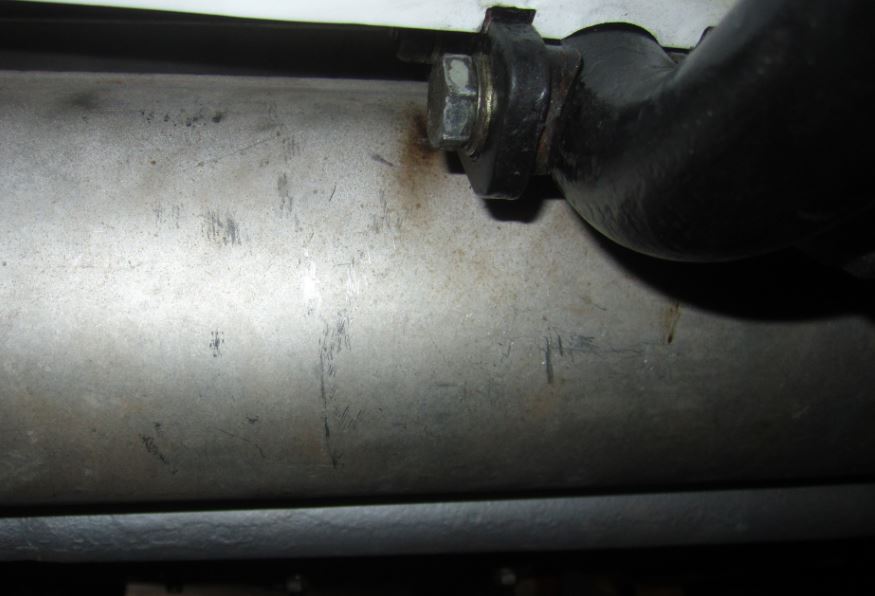

Beiträge: 5059
Re: AHK für 77er T2b
Hi Michael,
der US Auspuff sitzt ca. 3-4cm weiter hinten als die EU Variante.
Das klingt erst einmal nicht viel, aber mit den Kupplungen geht es teilweise sehr eng zu.
Wie ich nun ermittelt habe, passt die Peka Kupplung mit sehr hoher Wahrscheinlichkeit nicht in Kombination mit dem US Auuspuff.
Die Peka Kupplung sitzt auf jeden Fall näher am Auspuff, ich schätze mal 3cm im Vergleich zur Westfalia Kupplung.
Bei der Westfalia Kupplung hast du zwischen dem Kupplungshaken und dem Endtopf ca. 1cm Platz.
Das ist die 1200er von Westfalia, die passt.
Auch die 1800er von Westfalia kann man montieren.
Allerdings muss man bei der Westfalia Kupplung etwas an der Stoßstange ausklinken,
damit die noch montiert werden kann. Da sollte man vor dem Lackieren dran denken.
Sonst hat man wieder Kopfschmerzen :wall:
Du musst also bei der Suche nach einer Kupplung drauf achten, das sie auch mit dem US-Auspuff harmoniert.
Leider steht das bei neuen Kupplungen nicht immer dabei, das sie nicht passen.

Hallo Thomas!
Super, danke für die Bilder!
Dann schaue ich mal am besten schon mal nach einer Westfalia.
