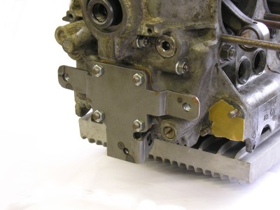

Da keine Bohrungen für die Halter der Traverse im Block vorhanden sind, muss wohl oder übel per Adapter montiert werden.
Nun habe ich festgestellt das es grundsätzlich 2 Varianten gibt.
Variante 1 von CSP:
Sieht für mich persönlich stabiler aus, hat eine angeschweißte Mutter am Halter aber kein weiteres Material.

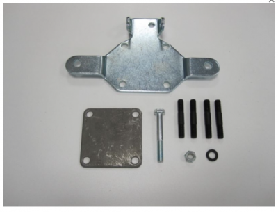

Variante 2 von zb. Ahnendorp:
Sieht nicht so fertig aus, Nur Bohrungen ( bedeutet Befestigung der Traverse mittels Mutter und Schraube ) aber mit Gewindebolzen und zweiter Unterlagplatte.

Variante 1 von CSP:

Die Ahnendorpplatte scheint mir ja anders (besser?) konstruiert zu sein, da ist Ölpumpendeckel und Adapter getrennt. Da das natürlich mehr aufträgt, müssen neue, längere Stehbolzen sein. Ich kann mir auch vorstellen, dass man da einen besseren Schraubenstahl genommen hat, weiß es aber definitiv nicht. Vielleicht bringt einen Nachfrage bei Ahnendorp etwas. Bus-ok hat ja auch das Teil angeboten: https://www.bus-ok.de/T2-Adapter-fuer-M ... in-den-Bus
Es würde sicherlich Sinn machen, die Muttern an der Ölpumpe mit Loctite 243 Schraubensicherungslack anzusetzen.

Doch im Phönix ist die CSP Variante eingebaut. Gepasst hat außer dem Lochbild der 4 Stehbolzen der Ölpumpe nichts, man kann also eigentlich gleich selbst so ein Teil anfertigen. Dann, von Anfang an leckte Öl aus der Pumpe an der Fuge zum Deckel, der ja durch den Adapter ersetzt wurde.
Halten tut er. Jedenfalls wurde er in der letzten Saison 7000km gefahren.
Über Ostern wollen wir das ganze wegen der Undichtigkeit nochmal ändern, mit dem originalen Deckel und einer Zwischenplatte. Ich werde berichten.

in meinem Bus war nach dem Kauf die Version drin die CSP verkauft.
Das Teil war auf jeden Fall ziemlich undicht.
