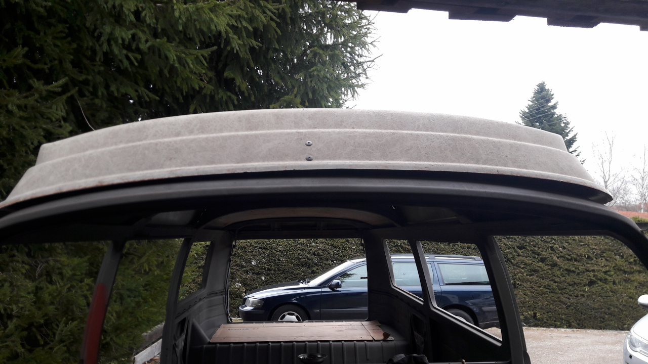

Servus zusammen!
Meine Karosseriearbeiten sind endlich so gut wie abgeschlossen.
Den letzten Samstag habe ich zur ersten Anprobe von meinem Westi Dach genutzt.
Kurz zur Erklärung:
Es ist das vorne angeschlagene Dach und passt somit auch zum Baujahr.
Vorher war ein festes Hochdach montiert das aber im Zuge der "Einlagerung" entsorgt wurde.
Die Scharniere die ich habe sind mit 3 Löchern versehen, mein Aufstelldach aber nur mit 2?
Alle Scharniere die ich finden kann haben 3 Löcher, kennt jemand die Variante mit 2?
Habe halt jetzt das Aufstelldach so angepasst dass ich meine vorhandenen Scharniere montieren konnte...
Auf jeden Fall habe ich die Gepäckwanne auf dem Dach ausgerichtet und fixiert.
Anschließend das Aufstelldach mit Pappschablone an den Scharnieren angeschraubt auf dem Dach ausgerichtet.
Danach die Schablone wieder aufs Dach und die Löcher gebohrt.
Jetzt habe ich das Problem dass das Dach vorne quasi zu hoch liegt und die Scharniere hinten nach oben zeigen ( Siehe Bild).
Das mit der Höhe denke ich bekomme ich durch quer Ausrichten der Scharniere noch hin, aber das mit den Scharnieren??

die Kunststoffhülsen an Deinem Scharnier lassen mich stutzig werden - bei meinem vorne angeschlagenen Westfalia-Dach sind keine solche Hülsen im Scharnier.
Sind das vielleicht Scharniere vom hinten angeschlagenen Dach? Oder vom T3? Oder nicht passgenaue Repros?
Meine Scharniere haben am Blechdach 3 Löcher und oben am Klappdach 2 Löcher.
Grüße, Thomas

Es kann leicht sein dass es die falschen Scharniere sind....
Habe gerade bei Werk34 die (vermutlich) richtigen Scharniere gefunden...
Muss ich mal bestellen und die anprobieren

Ich gehe davon aus, dass es zwei verschiedene Scharniere beim vorn angeschlagenen Dach gibt.
Warum? Es gibt schließlich zwei Dächer.
Die frühen waren runder, dann kam diese Kante rein.
Beide haben zwar nach den Bildern im Netz 2 Schrauben oben, aber das Scharnier könnte leicht unterschiedlich sein. Und Vergleich hier Bild 2:
http://www.autobild.de/klassik/bilder/d ... html#bild2
Bei den Gepäckwannen hinten könnte es auch Unterschiede geben.
Die frühen T2a's haben weniger Zurrösen. Die Wanne ist zum Dach hin offen. Wie das bei den späteren Bussen ist, weiß ich leider nicht.
Ob und wie eine Abdichtung da Sinn macht, hab ich bisher auch noch nicht hinterfragt.
Gruß woita
