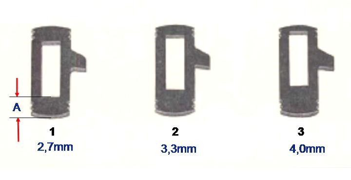

Wo bekommt man denn nich schliessplättchen?
Gruß Andreas

Hallo Andreas,
bei Wagenteile hab ich mal welche gekauft, leider ist derzeit Nr. 2 ausgegangen:
http://www.wagenteile.de/shop_de/catalo ... 3%A4ttchen
Welche brauchst Du denn? Vielleicht einmal hier im Forum ein Gesuch einstellen?

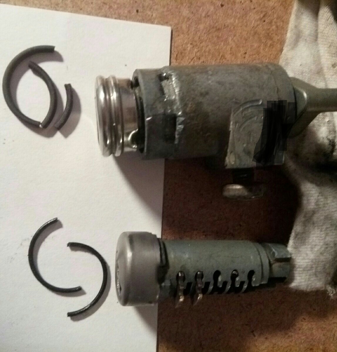

bin auch aktuell dabei die Anzahl der Schlüssel zu verringern bzw. einige Schlösser überhaupt gangbar zu machen.
Habe heute ein gebrauchtes Schloss für meine Schiebetür erfolgreich zerlegt (DANKE für die Tipps hier) und an einen Schlüssel angepasst.

Natürlich sind die Dichtungen dabei zerbröselt (Schiebetürschloss und Motorklappenschloss).
Gibt es die noch neu irgendwo? Die Dichtungen sind auch unterschiedlich?
Danke.

Moin Erik,
Diese dann aus der Verpackung genommen und siehe da, auch nur zerbröselt. Ärgerlich
Dann habe ich mir von diesem Shop ein Sortiment zusammengestellt (als Sammelbestellung mit ansonsten benötigten Kleinteilen wie gern benötigte Lager):
http://www.ir-dichtungstechnik.de/shop1 ... ?cPath=262
Die Ringe kann man leider nicht sehr gut ausmessen, deshalb das Sortiment.
Einige wenige hatte ich dann sogar mit einem Drehmel passig geschliffen.
PS: Die O-Ringe leicht mit Silikonfett einsetzen, pflegt und schützt!
Ja, das ist leider der Normalfall. Daraufhin hatte ich mir welche bei einem VW Oldtimerhändler als NOS gekauft.

... bei Wagenteile ist derzeit wohl die Nummer 2 ausgegangen (ersatzweise Nr. 3 herunterfeilen).
Es gibt wohl noch Sets zu kaufen, da ist dann auch alles dabei:
http://www.alanhschofield.com/ourparts/ ... 8041A.html
https://www.cagero.com/de/prod/Aircoole ... &f=3&n=477

habe mal in der schweiz den umfang der lieferung zzgl. versand angefragt
und bei meister schofield den preis incl. lieferung nach germany,
der scheint mit (wenn er kein vermögen fürs versenden draufschlägt)
vom preis/leistungsverhältnis am besten (150plättchen + federn) zu sein
gegenüber wagenteile nen €/plättchen + versand und denn noch feilen müssen
>>> ich schau da mal, was kommt ...
