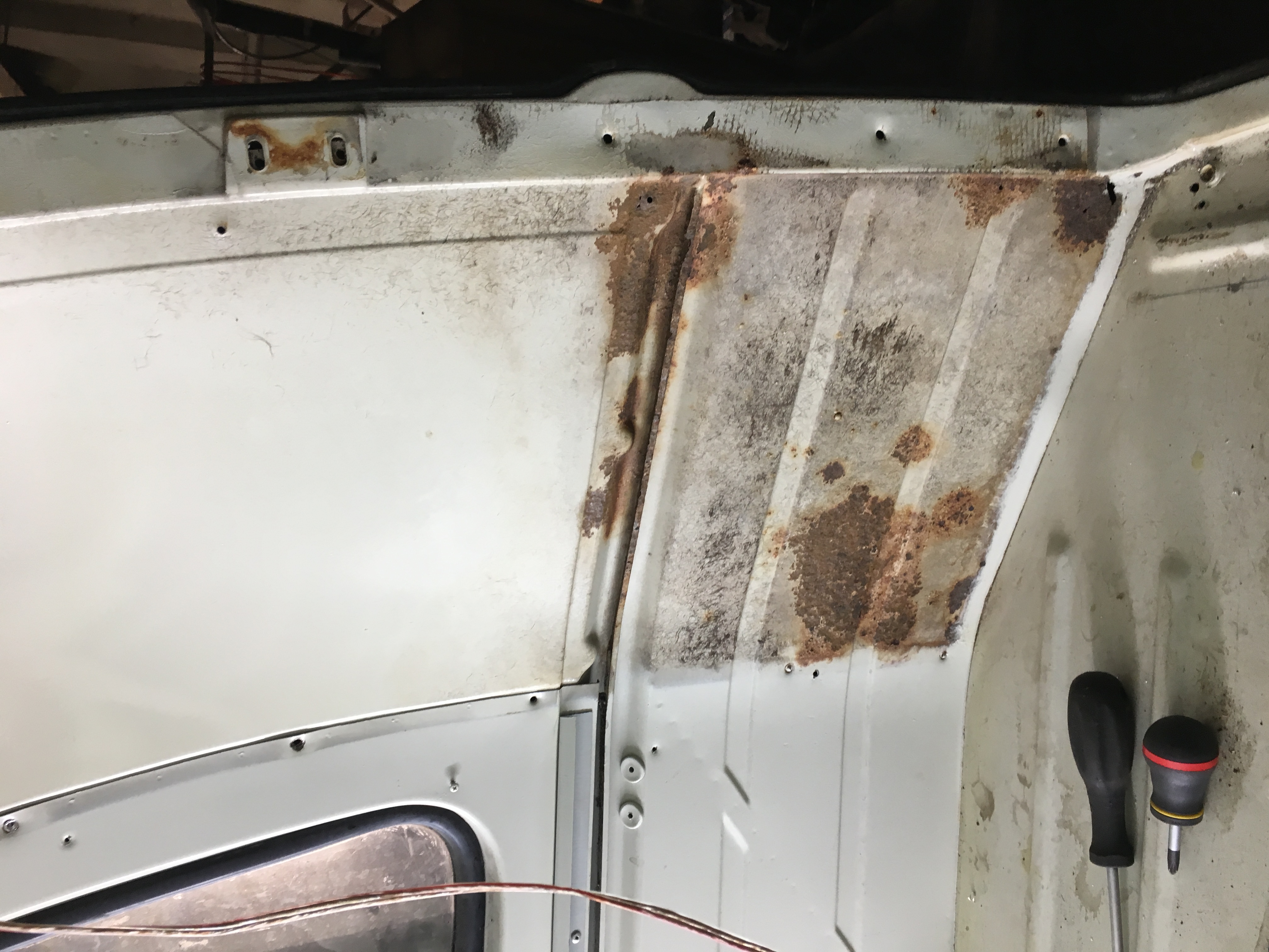

Hab heute den Bus ausgeräumt, da bald eine T2ab Campmobile Ausstattung Einzug halten wird.
Dabei habe ich leider eine unschöne Entdeckung machen müssen:
Unter den Abdeckungen der D–Säulen rostet es fein…
Wie heißen diese Abdeckbleche, unter denen nochmal kräftig gedämmt wurde? Hab bisher nichts dazu entdecken können.

- D-Säulen mit Korrux 3 In 1 bestrichen
- D-Säulen Abdeck-Bleche ebenfalls von der Rückseite anstatt Sandstrahlen (man konnte schon fast durchschauen)
- 5mm Armaflex als Dämmung drunter gepackt
