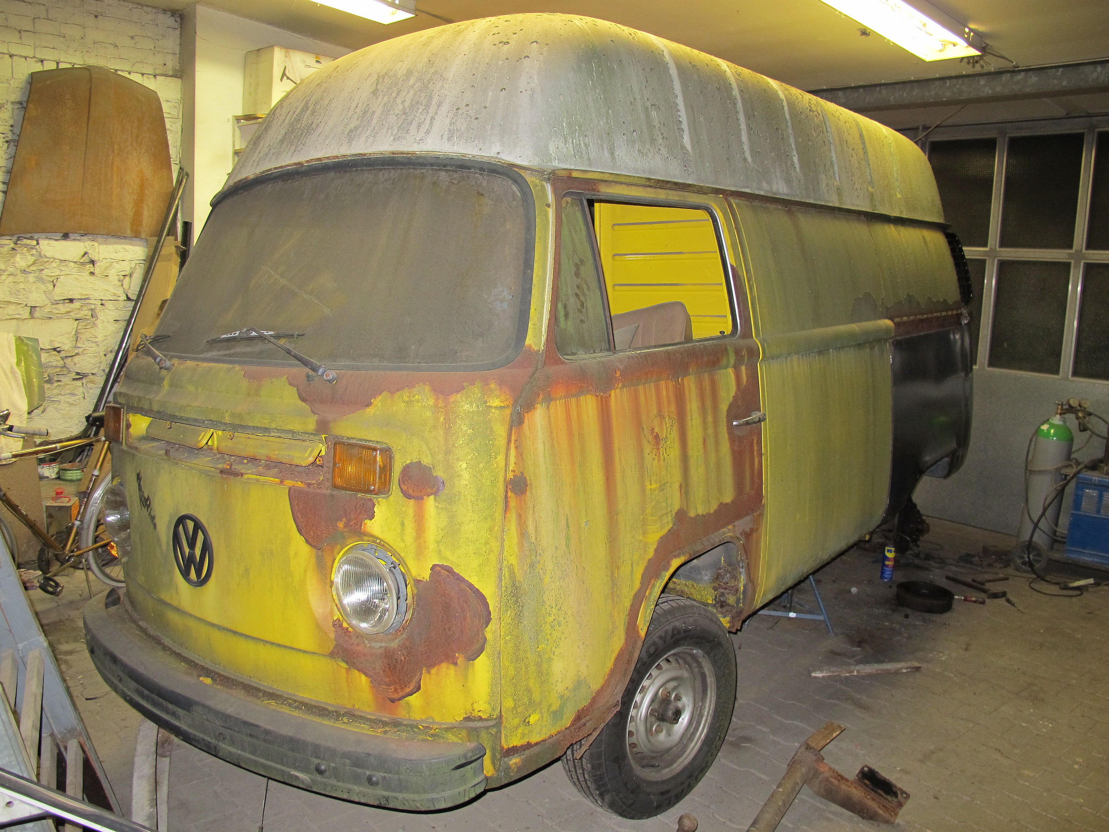

Hier meine Baustelle (original Bundespost, nie privat zugelassen): Keine Schlitze.
Es gab mit und ohne, offenbar konnte man das extra so ordern.

- Beiträge: 2623
- IG T2 Mitgliedsnummer: 354
Re: VW T2 Postbus oder nicht ?
... die Schlitze düften M504 (normales Dach) oder M519 (Hochraumdach) sein. Konnte man individuell dazu ordern.
Dani*8
- Beiträge: 1707
- IG T2 Mitgliedsnummer: 8
Nee, das Auto ist komplett gemacht
- Beiträge: 2623
Hallo Dani,
oha, das sieht nach verdammt viel Arbeit aus.
